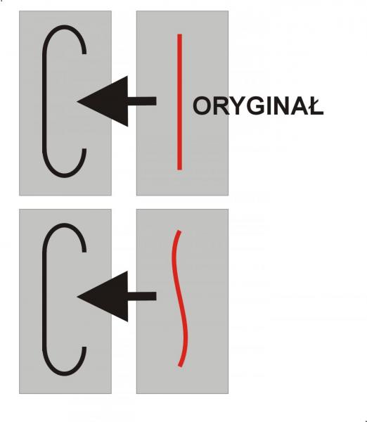

Słabością wszystkich tanich chińczyków są kostki łączeniowe. Wiem bo mam tez chinola.
Odłącz akumulator, rozłącz każdą kostkę, delikatnie kombinerkami "przekoś" wtyki męskie (te płaskie)
tak aby przy składaniu wchodziły "na chama".
Mocno podejrzewam, że jak to zrobisz to wszystko zacznie działać bo
chińska miedź "jest identyczna z naturalną".
Pozdro
Tak jak na rysunku. Pojedyncza wtyczka ma 1 gniazdo żeńskie i 1 wtyk męski (czerwony).
Wchodzi to łatwo, ale styk jest czasem kiepski.
Jeśli ciut zegniemy wtyk męski to wejdzie ciężko bo będzie musiał się minimalnie wyprostować przy wciskaniu,
ale będzie też sprężynował i dociskał ścianki więc połączenie będzie OK.
Przy kostkach zbiorczych trzeba deformować bardzo z umiarem bo z każdym wtykiem siła potrzebna do wciśnięcia kostki będzie coraz większa.
