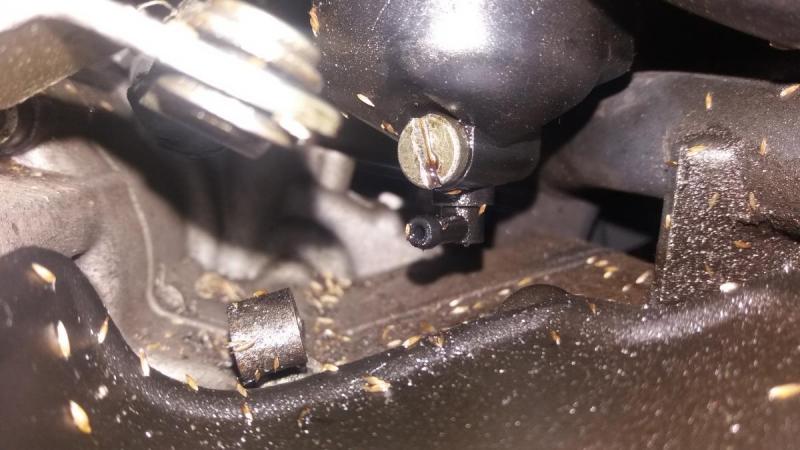

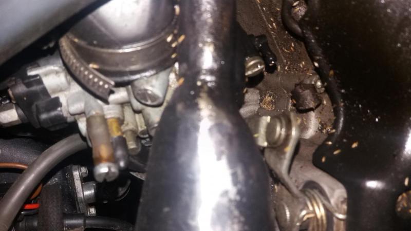

Vizy Opublikowano 17 Lipca 2017 Udostępnij Opublikowano 17 Lipca 2017 (edytowane) Witam,Posiadam motocykl Beta rr 50 2007r. Od czasu zakupu z gaznika ciągle wycieka paliwo z miejsca ukazanego na zdjęciu. Nie wiem czy powinien tam być jakiś przewód paliwowy ale jesli tak to nie ma zadnego miejsca wolnego na góże gaznika. Paliwo leci na wyłączonym silniku w wolnym tempie to znaczy, że po około 3-5 dniach paliwo przestaje lecieć więc gaznik opróznia sie do zera. Nie wiem co moze byc tego powodem. Z góry dziękuję za odpowiedzi Edytowane 17 Lipca 2017 przez Vizy Cytuj Odnośnik do komentarza Udostępnij na innych stronach Więcej opcji udostępniania...
michoa Opublikowano 20 Lipca 2017 Udostępnij Opublikowano 20 Lipca 2017 pod tą ,,dziurkę'' podpięte jest spust paliwa z gaźnika i przelew , więc albo pływak za wysoko , albo śrubka spustu paliwa niedokręcona , coś nieszczelne ......... śrubka spustu paliwa to ta nad dziurką zobacz czy jest dokręcona Cytuj "... i ujrzal Pan prace nasza i byl zadowolony a zapytawszy o zarobki nasze usiadl i zaplakal..." list Pawla apostola do koryntianmichoa-100% stylistów bez szyku http://miszczua.cba.pl Odnośnik do komentarza Udostępnij na innych stronach Więcej opcji udostępniania...
