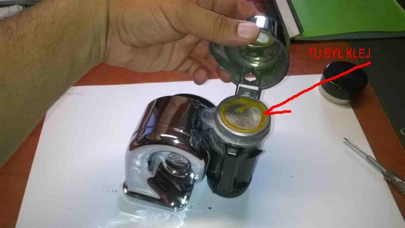

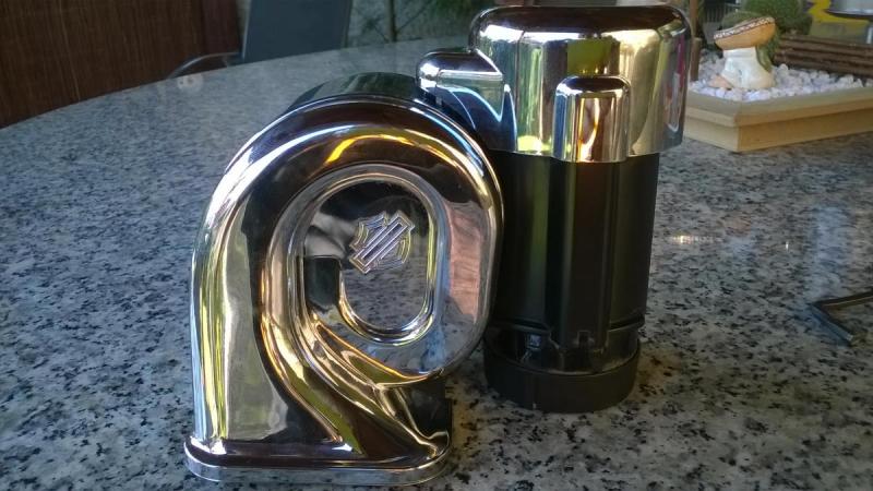

Rozbierał ktoś takie cudo... ?
Powstał luz pomiędzy uchwytem trąbki a sprężareczką....Oba elementy widoczne na zdjęciu...
Jak się oba elementy ściśnie, to się uszczelnia i wali jak lokomotywa...
Chciałbym to rozebrać i naprawić.

To co widać na foto, to są dwie części = 1.trąbka + 2.sprężarka....na walec sprężarki nasunięte są łapy trąbki...eh trudno to wytłumaczyć.
Jedno z drugim wygląda, że jest połączone na wcisk...tylko nie wiem jak i gdzie nadusić, żeby rozdzielić....nie widać śrub, połączeń...magic. ;-)
