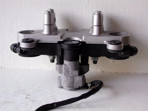

Potrzebujesz górnej półki z otworami pod risery, same risery i kierownicę dopasowaną do średnicy riserów (standard: 22mm)
http://s3.amazonaws.com/thmb.inkfrog.com/pix/spectrum8/GS4025-5.JPG/600/0
Modyfikacja może być upierdliwa, ale nie musi. Jest kilka rzeczy na które trzeba zwrócić uwagę
- Wiązka el. - o czym sam wspomniałeś; przewody mogą okazać się za krótkie (choć mało prawdopodobne, a nawet jakby to można na upartego polutować samemu zgodnie ze sztuką)
- Przewód hamulcowy do pompy może być za krótki - wówczas zaleca się wymianę na stalowy oplot
- Linki gazu najprawdopodobniej okażą się za krótkie i motocykl będzie sam wchodził na obroty przy skręcie kierownicą (być może starczy regulacji przy manetce i gaźniku aby "wydłużyć" linkę. Można też zamocować manetkę z regulowanym skokiem i założyć najmniejszą średnicę, ale wówczas minus taki że manetka będzie "długa"
- Ze ssaniem będzie problem
Ogólnie radziłbym poczytać na forach gsowskich bo na pewno ktoś już przerabiał ten temat.

Abrakadabra, wszystko co napisałeś sie zgadza, poza tym że półki nie trzeba bo gs 500 ma fabrycznie już otwory na risery, w półce. Trzeba tylko wyjąć zaślepki :)
