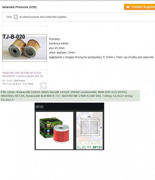

Pod koniec zeszłego sezonu kupiłem sobie Sym'a Husky 125 z 1997 roku. Sprzęt spisuje się całkiem nieźle, jedynie zauważyłem problemy z dostępnością części. Pierwszy problem pojawił się wczoraj kiedy chciałem zmienić filtr oleju. Na rynku nie ma oryginalnego filtra i tutaj pojawia się pytanie, czy mogę zamiast niego wstawić podobny zamiennik. W załączniku podaje oryginalny filtr, jego wymiary. Znalazłem na jakimś forum możliwe zamienniki oraz filtr z firmy Hiflo który posiada najbardziej zbliżoną specyfikacje. Czy nieoryginalny filtr zda egzamin?
