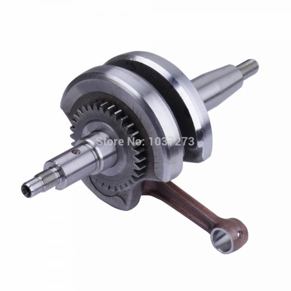

Borasek5 Opublikowano 9 Lutego 2016 Udostępnij Opublikowano 9 Lutego 2016 Witam!Tak jak w temacie.Mam niestety uszkodzony wał w mojej YBRce i jedyne co mogę zrobić to wymienić go na inny, używany (bo nowy idzie z Chin, trzeba dać więcej oraz czekać około miesiąca).Wiem że silniki Yamahy YBR 125 są wykorzystywane także w innych modelach (np. XT 125 i to wpisałem w wyszukiwarkę), jednak co do Bety RR 125 - nie mam pewności.Na 100% mogę powiedzieć, że w oryginalnym wale dedykowanym pod YBRkę jest oznaczenie "5VL" (tak jak w innych częściach do tejże maszyny), a na załączonych zdjęciach widać, że korbowód tego wału jest oznaczony kombinacją "41A".Pytanie z wiadomego powodu - nie chcę wtopić kasy ani stracić czasu oraz nerwów. Dodam jeszcze, że nie zaliczam się do żadnych speców mechaniki, więc jeśli coś napisałem nie tak, to można się śmiać :DWał od Bety jest z 2008 r. i ma za sobą 16 500 km. PS. Za zdjęcie "oryginału" serdecznie przepraszam, wydarłem żywcem z grafiki google, bo mój silnik leży w tym momencie u mechanika :( Cytuj Odnośnik do komentarza Udostępnij na innych stronach Więcej opcji udostępniania...

Borasek5 Opublikowano 9 Lutego 2016 Autor Udostępnij Opublikowano 9 Lutego 2016 @mort3n Słuszna uwaga, ma, a obecny właściciel wykorzystywał go w silniku XT 125, więc powinien pasować, ale wolałem spytać ;) Wydaje mi się, że w miejscu, gdzie powinno być łożysko, wał jest troszkę starty - złudzenie, czy może być tam coś nie tak? Cytuj Odnośnik do komentarza Udostępnij na innych stronach Więcej opcji udostępniania...
mort3n Opublikowano 10 Lutego 2016 Udostępnij Opublikowano 10 Lutego 2016 Na oko takich rzeczy się nigdy nie sprawdza, musiałbyś po prostu pomierzyć mikrometrem i porównać z tym co jest z serwisówce. Poza tym te "wytarcia" mogły powstać w momencie wciskania łożyska, więc to normalne. Cytuj Odnośnik do komentarza Udostępnij na innych stronach Więcej opcji udostępniania...
