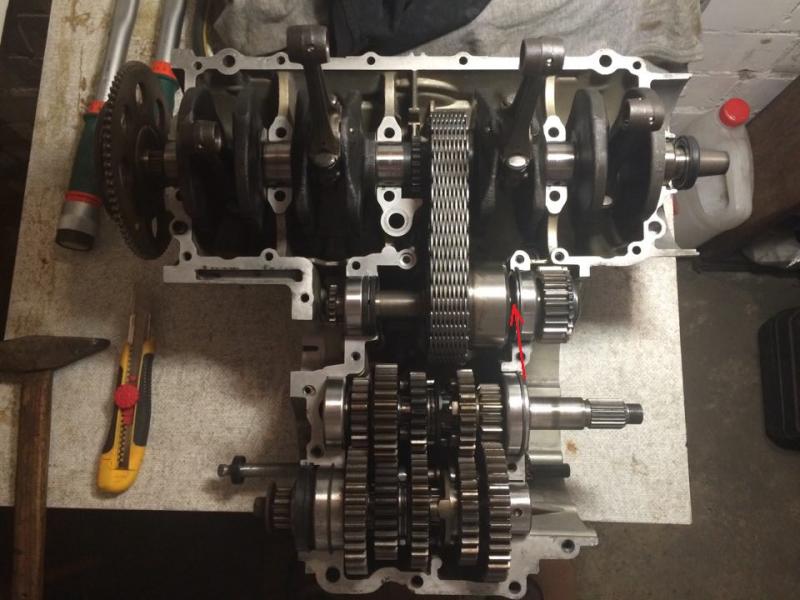

Witam. Jestem w trakcie składania silnika RC01 z w.w. motocykla. Zakupiłem zestaw uszczelniaczy silnika Tourmax OSL-112.
kl_oil_seal_set_15_2931_honda_cb750_dohc
Wszystkie uszczelniacze znalazły swoje miejsce podczas składania silnika do kupy, tylko jeden - płaski w srodku na dole nie może się odnaleźć. Czy ktoś z forumowiczy ma pomysł, gdzie może przychodzić? Przekopałem serwisówkę oraz schematy i nie widzę miejsca dla niego. Przed sklejeniem silnika chciałbym mieć pewność, że wszystko jest na swoim miejscu.
Ten zestaw pasuje do kilku motocykli, może jeden uszczelniacz jest redundantny?
Według mojej najlepszej wiedzy to uszczelniacz o numerze 91201-438-003 o wymiarach 22.2 X 54 X 3.5 (potwierdź) i pasuje do CB 900 i CB1000
http://www.partzilla.com/parts/search/Honda/Motorcycle/1981/CB900F+A/PRIMARY+SHAFT/parts.html
Postaraj się jeszcze to zweryfikować.

Witaj. Dzięki wielkie za pomoc. Zgadza się, to jest ten uszczelniacz.
Na schemacie do cb900 i cb1000 jest dziwnie przedstawiony, ale numer pozycji wskazuje właśnie na niego. Ciekawe dlaczego w wiekszych pojemnosciach chcieli ograniczyc przeplyw oleju do sprzegla.. w 900 i 1000 bylo suche sprzeglo?

Na schematach sprzęgło w cb 900 i cb 1000 wygląda na mokre.
