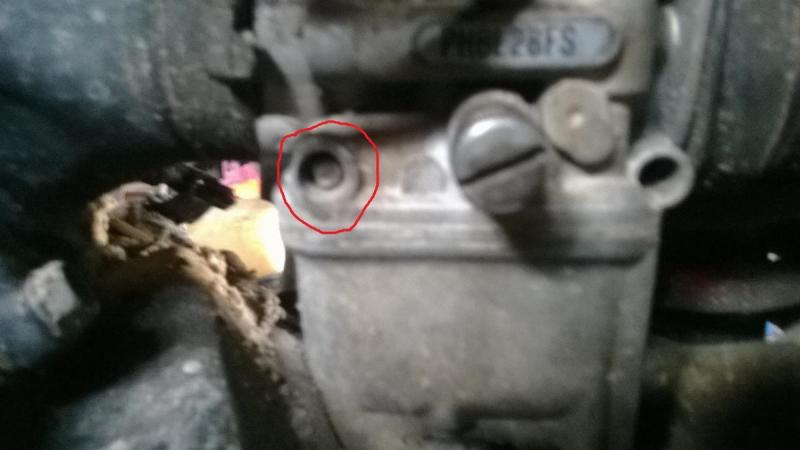

Nie dawno kupiłem Hondę CRM 125 . Ogólnie fajny sprzęcik :) . Niestety gdy szybko dodam gazu to jakby się zalewał i gaśnie . Czy to tylko wina regulacji gaźnika ? I w gaźniku mam jeden problem ponieważ śrubka od dawki mieszanki wygląda na urwaną .
generalnie jest tak
możesz to naciąć delikatnie szlifierką modelarską i wtedy kręcić śrubokrętem bo to jest jakby śruba bez łba też miałem to samo , ale obstawiam że to nic nie da bo te gaźniki są bardzo gówniane i się strasznie zużywają ......
jaki kolor ma świeca ? napewno wszystko drożnw , filtr powietrza czysty ? poziom paliwa właściwy ?
