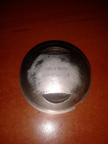

Witam . Mam problem z motocyklem yamaha ttr 125 . Problem polega na tym , że robię remont (nowy tłok , szlif ) i nie wiem której selekcji mam tłok :/ Są na nim następujące numery " 8649DA 09906-10 EXH " . Mierzyłem tłok suwmiarką i ma 53 mm . Wie ktoś może która to selekcja ? O jakich wymiarach kupić następny tłok ? (w załączniku zdjęcie tłoka).post-76489-0-07239400-1427650394_thumb.jpg Z góry dziękuje za odpowiedzi :)

8649DA - to oznaczenie wossnera, selekcja pierwsza - "A".
Tłoki idą co 0.01mm przy poszczególnych selekcjach więc pomiar suwmiarką nie za bardzo ma tutaj sens.
Daj cylinder komuś do pomiaru, niech sprawdzi czy można jeszcze wstawić tą samą selekcję tłoka czy już następną trzeba.
