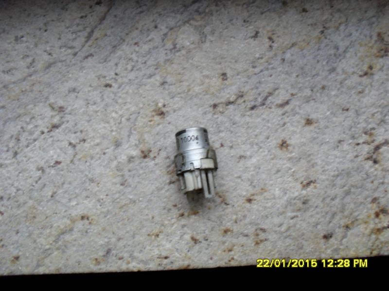

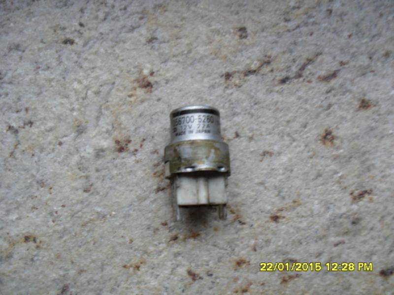

Problem jest taki : kawasaki klr 600 nie reaguje na naciśnięcie startera słychać tylko ,,tyk" za każdym naciśnięciem wymieniłem przekaźnik rozrusznika , na zwarcie odpala a te tykanie słychać w tym czymś (zdjęcia) nazwy nie znam i ktoś pomoże co to jest? i czy faktycznie wina leży po stronie tego czegoś.
Poszperałem po internecie i wyszło mi takie coś "Starter Circuit Relay".

To jest przekaźnik. Podając mu napięcie na styki cewki powinien zamknąć styki wysoko prądowe a potem można go zmierzyć czy mają przejście, owe styki.
Jednak zabawne jest to, że to jest właśnie przekaźnik rozrusznika więc nasuwa się pytanie jaki Ty przekaźnik wymieniłeś.
