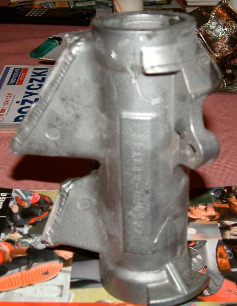

Piotr Dudek Opublikowano 6 Stycznia 2015 Udostępnij Opublikowano 6 Stycznia 2015 Prosiłeś to masz fotkę spawanej części która odpadła podczas normalnej jazdy na trasie DK87.Widać dosyć wyraźnie pęknięcie wszystkich spawów i nie był to skutek wypadku. Cytuj Człowiek mądrzeje z wiekiem i zwykle jest to wieko od trumny Odnośnik do komentarza Udostępnij na innych stronach Więcej opcji udostępniania...
jaycobe Opublikowano 6 Stycznia 2015 Udostępnij Opublikowano 6 Stycznia 2015 (edytowane) Z tego co mi się wydaję pekniecia są obok spawów, czyli spawy są prawidłowe. Edytowane 6 Stycznia 2015 przez jaycobe Cytuj Odnośnik do komentarza Udostępnij na innych stronach Więcej opcji udostępniania...

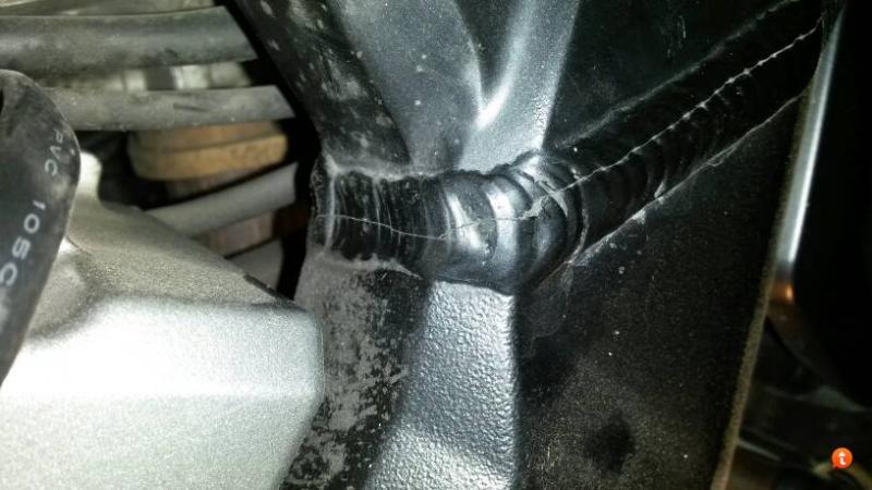

bonhart88 Opublikowano 11 Stycznia 2015 Udostępnij Opublikowano 11 Stycznia 2015 Tak jak pisałem dobrze wykonana spoina nigdy nie pęka na spawnie tylko obok. Że niby pół automatem jest ciężko położyć równe lico.... no proszę, jak się spawa okazjonalnie to pewnie tak. Spróbuj złamać próbkę pospawaną z pełnym przetopem i zobacz gdzie pęknie... nigdy na spawie a obok. Gdybym nigdy tego nie robił to bym się bez sensu nie wypowiadał. Jak ktoś siedzi przy spawaniu zawodowo uwierz że po licu widzisz czy ma przetop lub wtopienie czy nie. Próbuję znaleźć te zdjęcie ramy właśnie Sv 650 po liftingu co pięknie obrazowało jak pękła na spawie, jak mi się uda znaleźć to wkleje. edit.Zauważ jak pękła na 2 zdjęciu. bardzo ciekawe zdjęcia, zwłaszcza nr1, wiesz jaki to model motocykla? Cytuj Odnośnik do komentarza Udostępnij na innych stronach Więcej opcji udostępniania...
Arturo43 Opublikowano 11 Stycznia 2015 Autor Udostępnij Opublikowano 11 Stycznia 2015 Fazer? Cytuj Odnośnik do komentarza Udostępnij na innych stronach Więcej opcji udostępniania...
