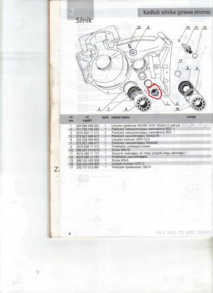

tskacz Opublikowano 7 Grudnia 2014 Udostępnij Opublikowano 7 Grudnia 2014 witam . sprawa jest krotka lecz poważna ! czy d asie wymienić łożysko igiełkowe od strony zębatki bez rozbierania silnika . bo na moje to powinno sie dać do łożyska jest w miarę dobry dostęp Cytuj nie maszyna lecz technika zrobi z ciebi zawodnika :D Odnośnik do komentarza Udostępnij na innych stronach Więcej opcji udostępniania...
Piotr Dudek Opublikowano 7 Grudnia 2014 Udostępnij Opublikowano 7 Grudnia 2014 nie da się Cytuj Człowiek mądrzeje z wiekiem i zwykle jest to wieko od trumny Odnośnik do komentarza Udostępnij na innych stronach Więcej opcji udostępniania...
tskacz Opublikowano 7 Grudnia 2014 Autor Udostępnij Opublikowano 7 Grudnia 2014 ale gdy odkręci się prawą pokrywę silnika i automat sprzęgła to łożysko mamy jak na talerzu Cytuj nie maszyna lecz technika zrobi z ciebi zawodnika :D Odnośnik do komentarza Udostępnij na innych stronach Więcej opcji udostępniania...
Piotr Dudek Opublikowano 7 Grudnia 2014 Udostępnij Opublikowano 7 Grudnia 2014 to wyjmuj kolego tylko nie zniszcz reszty silnika. Można bez rozbierania wymienić łożyska boczne na wale korbowym pod warunkiem posiadania specjalnego ściągacza ale łożysko igiełkowe należy usunąć dopasowanym wybijakiem i do tej operacji musisz mieć w garści prawą połówkę karteru. Cytuj Człowiek mądrzeje z wiekiem i zwykle jest to wieko od trumny Odnośnik do komentarza Udostępnij na innych stronach Więcej opcji udostępniania...
