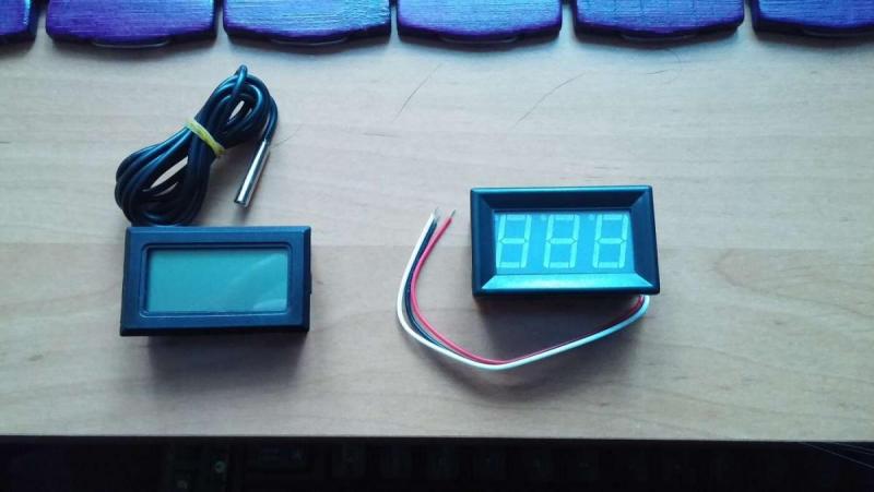

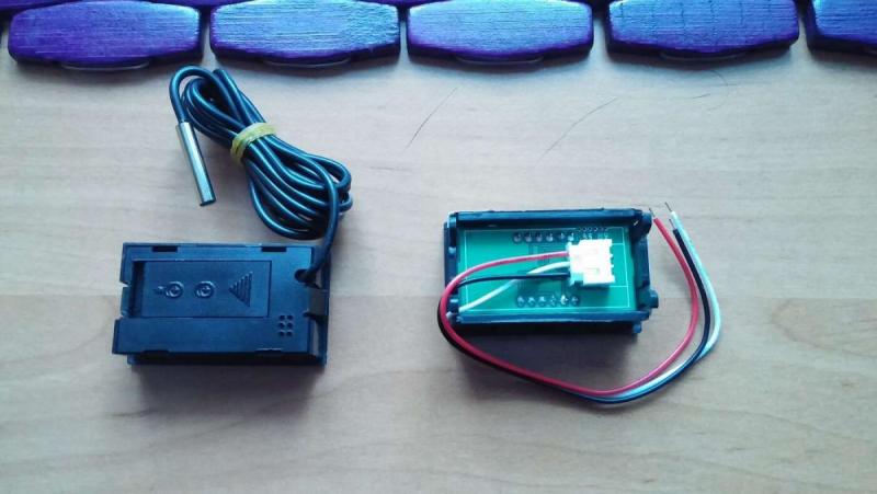

l00kazz Opublikowano 17 Maja 2014 Udostępnij Opublikowano 17 Maja 2014 witajcie! patrząc na aktywność na forum, trochę się obawiam o prędkość i ilość odpowiedzi, ale w sumie nie szkodzi mi zapytać :) Otóż chciałbym zamontować sobie woltomierz(by monitorować poziom nałodowania akumulatora) i termometr(bo czasem się jednak przydaje). Mam już obie rzeczy zakupione, moje pytania są następujące: - Jak zabezpieczyć obie rzeczy przed wodą? - W jaki sposób mądrze i solidnie zamontować je na motocyklu? Nie mam nic przeciw przewierceniu plastiku bocznych panelów, jak długo mam pewność, że sposób montażu jest solidny i przemyślany, choć idealnie byłoby zamonotwać oba elementy w sposób mniej inwazyjny(jeśli to możliwe) Jeśli chodzi o zabezpieczenie przed wodą, to kupiłem specjalny lakier, który po zaschnięciu tworzy warstwę ochronną na danym elemencie: http://sklep.avt.pl/plastik-70-200ml.html ale zdaję sobie sprawę, że to absolutnie za mało by nie musieć się martwić o przeniknięcie wody, np. podczas dużej ulewy. termometr(4,7cm x 2,8cm) na zdjęciach to ten po lewej, woltomierz(4,7cm x 2,8cm) ten po prawej. Będę wdzięczny za wszelkie rady. Pozdrawiam Lucas Cytuj Zapraszam na jedyne w Polsce kursy angielskiego dla motocyklistów(specjalne zniżki):http://www.englishwithlucas.com/ihttps://www.facebook.com/angielski.English.with.LucasAngielski bez żadnych zahamowań :) Odnośnik do komentarza Udostępnij na innych stronach Więcej opcji udostępniania...
_Monter_ Opublikowano 17 Maja 2014 Udostępnij Opublikowano 17 Maja 2014 Pospieszyłeś się z zakupem woltomierza. Taki łatwiej zamontować i bardzo łatwo zrobić z niego wodoodporny:http://allegro.pl/woltomierz-red-led-dc-0-100-v-mini-arduino-i4238887530.htmlTak to wygląda: Ale jak już masz to klej na ciepło uszczelni wszelkie zakamarki a reszta to wypiłowanie dokładnego otworu tam gdzie chcesz i i tyle. Cytuj lewa noga: http://forum.motocyk...__1#entry782383 prawa noga: http://forum.motocyk...__fromsearch__1...i tak wszyscy umrzemy... Odnośnik do komentarza Udostępnij na innych stronach Więcej opcji udostępniania...

_Monter_ Opublikowano 18 Maja 2014 Udostępnij Opublikowano 18 Maja 2014 jak jest mocowany twój i czy jest wodoodporny? zastanawiałem się nad takim, ale zrezygnowałem z niego ze względu na małe rozmiary. na twoim zdjęciu prezentuje się naprawdę bardzo elegancko:PMój jest taki jak na aukcji. Obciałem uszy na śrubki, zalałem od spodu klejem na ciepło i z resztą na ten klej przykleiłem go do plastiku. Sam wyświetlaz jest odporny na wodę. Dodatkowo oklejam ciemną folią wyświetlacz zeby nie raził w gały w nocy. Cytuj lewa noga: http://forum.motocyk...__1#entry782383 prawa noga: http://forum.motocyk...__fromsearch__1...i tak wszyscy umrzemy... Odnośnik do komentarza Udostępnij na innych stronach Więcej opcji udostępniania...
