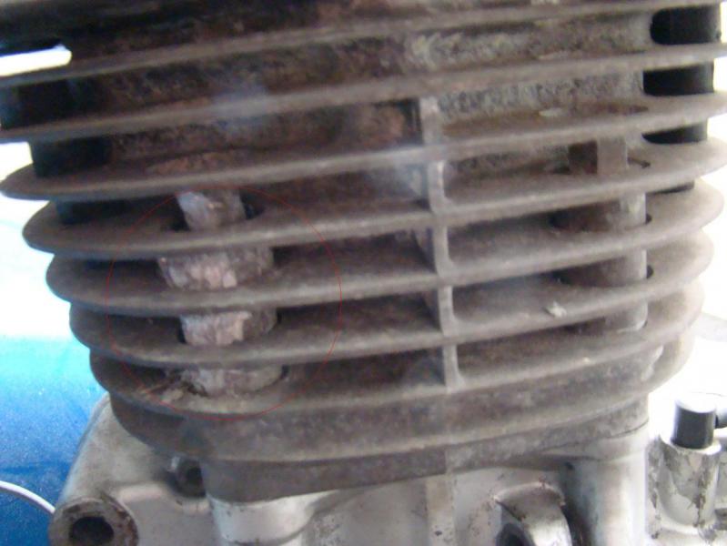

grips Opublikowano 19 Marca 2014 Udostępnij Opublikowano 19 Marca 2014 Witam. Chciałbym się poradzić, w jaki sposób można odkręcić nakrętkę, mocującą cylinder.Pękły dwie nakrętki i się rozszerzyły od strony kolanka, druga strona wydaje się dobra.Czy takie coś dzieje się z powodu, braku użycia klucza dynamometrycznego ? Jeśli temat jest w nieodpowiednim miejscu, proszę o przeniesienie. Za odpowiedzi z góry dziękuje. Cytuj Odnośnik do komentarza Udostępnij na innych stronach Więcej opcji udostępniania...
LORD VADER Opublikowano 19 Marca 2014 Udostępnij Opublikowano 19 Marca 2014 Hardcore.Teraz to tylko dobrze przygrzac palnikiem parokrotnie , postukać w śrube , ściąc wystająca część tak aby był dostęp elektrodą spawarki pomiędzy żeberkami , przyspawac twardy pręt o możliwie maksymalnej średnicy i próbować wykręcic za dospawany pręt od góry ... Jęśli się nie uda to naciąć/nawiercić cylinder poniżej zakończenia śruby az do przecięcia szpilki ...Jeśli masz czym i czas to grzeb , jeśli nie - piec na złom. Co to za model ? Cytuj Kochany pamiętniczku , właśnie spadł śnieg . I dlatego postanowiłem sobie kupić nowy motocykl :D Odnośnik do komentarza Udostępnij na innych stronach Więcej opcji udostępniania...
01franki Opublikowano 20 Marca 2014 Udostępnij Opublikowano 20 Marca 2014 Mozesz uzyc malej szlifierki katowej i sprobowac przeciac nakretke wraz ze szpilka owa szlifierka prowadzac ja pomiedzy zeberkami cylindra. Powinno sie udac a do wymiany beda tylko i tak uszkodzone juz nakretki i szpilki. Cytuj Odnośnik do komentarza Udostępnij na innych stronach Więcej opcji udostępniania...
grips Opublikowano 20 Marca 2014 Autor Udostępnij Opublikowano 20 Marca 2014 Silnik yamaha sr 500. Cytuj Odnośnik do komentarza Udostępnij na innych stronach Więcej opcji udostępniania...
MaciekV Opublikowano 22 Marca 2014 Udostępnij Opublikowano 22 Marca 2014 przewierć między żeberkami np 8 wiertłem(jak się zmieści i wsadź pręt zbrojeniowy w otwór i spróbuj odkręcić przedtem pryśnij odrdzewiaczem - jak śruba nie pęknie to powinna puścić i później śrubokręt w rękę, młotek i uderzasz w brzeg śruby żeby odkręcała się po kawałeczku i tak aż odkręcisz do końca :biggrin:ewentualnie jak juz puści to coś przyspawać lekko od góry śruby żeby było łatwiej wykręcać....nie jest tak źle jak się wydaje ;) Cytuj Odnośnik do komentarza Udostępnij na innych stronach Więcej opcji udostępniania...
grips Opublikowano 26 Marca 2014 Autor Udostępnij Opublikowano 26 Marca 2014 Dziękuję wszystkim za zainteresowanie się tematem.Okazało się, że nakrętki na szczęście nie były pęknięte, tylko zewnętrzna część rozsypywała się. Przewierciłem pomiędzy żeberkami wiertłem 5mm, wbiłem w niego wybijak i po paru uderzeniach, nakrętka puściła. Cytuj Odnośnik do komentarza Udostępnij na innych stronach Więcej opcji udostępniania...
