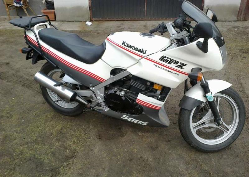

jakiś czas temu zakupiłem Kawasaki GPZ 500 S z 1989r. z udokumentowanym przebiegiem 23000 km, przywiezione z Austrii. Stan jak na zdjęciu.post-75274-0-13908300-1395003572_thumb.jpg
