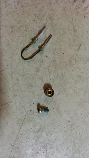

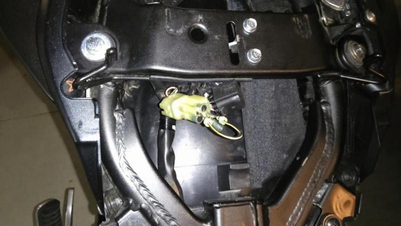

Dejv81 Opublikowano 23 Maja 2015 Udostępnij Opublikowano 23 Maja 2015 (edytowane) Ta zworka to żółto czarny przewód na 4ro wtykowej kości? To jakaś masa? Nie mam serwisowki to nie dojdę po schematach. Coś ma związek z pompą paliwa? Edytowane 23 Maja 2015 przez Dejv81 Cytuj Odnośnik do komentarza Udostępnij na innych stronach Więcej opcji udostępniania...
heniek128 Opublikowano 23 Maja 2015 Udostępnij Opublikowano 23 Maja 2015 Tak. Wyjmij tą wtyczkę ze zworką. Cytuj Odnośnik do komentarza Udostępnij na innych stronach Więcej opcji udostępniania...
Dejv81 Opublikowano 23 Maja 2015 Udostępnij Opublikowano 23 Maja 2015 (edytowane) Na co ta masa wpływa? Ja zdementowałem kość, wyjąłem zworki i złożyłem wpinając na koniec spowrotem. Nic niepokojącego się nie działo, miałem tylko wrażenie że pompa paliwa intensywniej pracuje ale może to tylko złudzenie. Edytowane 23 Maja 2015 przez Dejv81 Cytuj Odnośnik do komentarza Udostępnij na innych stronach Więcej opcji udostępniania...
