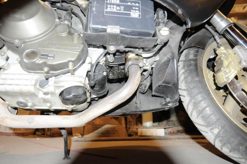

Malykrata Opublikowano 2 Marca 2014 Udostępnij Opublikowano 2 Marca 2014 Witam , sprawilem sobie Ducati st2 1997 r , i tak sobie rozbierajac przed sezonem , zauważyłem ze slimaczy mi sie olejem wydech dolnego cylindra . Pytanie brzmi czy w tym wynalazku jest jakiś specjalny problem z wymiana uszczelniaczy zaworow , czy to moze być coś innego , zaznaczam ze tragedi nie ma , nie kopci, chodzi jak trzeba , jak zdemontowalem owiewki trochę mnie to zdziwiło Z góry dzięki Cytuj Odnośnik do komentarza Udostępnij na innych stronach Więcej opcji udostępniania...
JanuszK30 Opublikowano 2 Marca 2014 Udostępnij Opublikowano 2 Marca 2014 a nie jest to jedynie zanieczyszczenie wokół nieszczelności wydechu? Cytuj Mechanika Motocyklowa Odnośnik do komentarza Udostępnij na innych stronach Więcej opcji udostępniania...
MaciekV Opublikowano 2 Marca 2014 Udostępnij Opublikowano 2 Marca 2014 gdyby tak walił olejem że okleił by kolektor to dymił by jak parowóz :) Cytuj Odnośnik do komentarza Udostępnij na innych stronach Więcej opcji udostępniania...
theodor. Opublikowano 3 Marca 2014 Udostępnij Opublikowano 3 Marca 2014 Co znaczy że sie wydech slimaczy olejem? Jest wyciek oleju z silnika i ścieka po kolektorze? Cytuj http://ducatisti.pl/ PORTAL POŚWIĘCONY MARCE DUCATIhttp://motomaniax.pl/ jedyny 100% serwis ducati w warszawie Odnośnik do komentarza Udostępnij na innych stronach Więcej opcji udostępniania...
Malykrata Opublikowano 3 Marca 2014 Autor Udostępnij Opublikowano 3 Marca 2014 (edytowane) tak to wyglada z gory dziekuje za podpowiedz , moto kupilem jakis czas temu , przejechalem ze 3 km i chodzilo ze 2 godziny na luzie , nie kopci Edytowane 3 Marca 2014 przez Malykrata Cytuj Odnośnik do komentarza Udostępnij na innych stronach Więcej opcji udostępniania...
Herdi Opublikowano 3 Marca 2014 Udostępnij Opublikowano 3 Marca 2014 Nie tu szukaj nieszczelnosc Wyslane z El Dżj Optimus Dżi ;) Cytuj -------------------Pozdro HerdiŚrubkomistrz w serwisie :) Odnośnik do komentarza Udostępnij na innych stronach Więcej opcji udostępniania...
theodor. Opublikowano 3 Marca 2014 Udostępnij Opublikowano 3 Marca 2014 okWygląda na to że masz wyciek spod głowicy.W tym silniku nie ma uszczelek pod głowicami, są O-ringi na kanałach olejowych i zwykle one są odpowiedzialne za takie wycieki. Ale oczywiscie to tylko luźny domysł w oparciu o zdjęcie. Nic wiążącego. Cytuj http://ducatisti.pl/ PORTAL POŚWIĘCONY MARCE DUCATIhttp://motomaniax.pl/ jedyny 100% serwis ducati w warszawie Odnośnik do komentarza Udostępnij na innych stronach Więcej opcji udostępniania...
Malykrata Opublikowano 3 Marca 2014 Autor Udostępnij Opublikowano 3 Marca 2014 Czyli jak zmieniał będę paski i rolki moge bez przeszkód zdjąć głowice i sprawdzić czy to owe o-ringi , ewentualnie je wymienić Cytuj Odnośnik do komentarza Udostępnij na innych stronach Więcej opcji udostępniania...
Herdi Opublikowano 3 Marca 2014 Udostępnij Opublikowano 3 Marca 2014 Jak zwalisz czape to wymieniasz obowiazkowo a nie ewentualnie. Wyslane z El Dżj Optimus Dżi ;) Cytuj -------------------Pozdro HerdiŚrubkomistrz w serwisie :) Odnośnik do komentarza Udostępnij na innych stronach Więcej opcji udostępniania...
Malykrata Opublikowano 3 Marca 2014 Autor Udostępnij Opublikowano 3 Marca 2014 (edytowane) Da sie radę :) dziękuje za pomoc Edytowane 3 Marca 2014 przez Malykrata Cytuj Odnośnik do komentarza Udostępnij na innych stronach Więcej opcji udostępniania...
