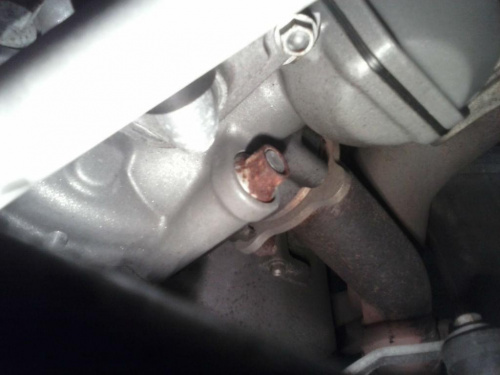

Witam . Dziś po 3 miesiącach (zimowania) odpaliłem motocykl i tu nie miła niespodzianka w postaci klekotu na tylnym cylindrze . Motocykl to ktm 950 sm , najpierw pomyślałem może zawory ale przed zimowaniem nie było problemu . jeśli ktoś domyśla się co może być przyczyną proszę o odpowiedz .

możesz mieć racje z tym wydechem . co do tej szpilki to na jeden cylinder przypadają tylko 2 na zdjęciu widać ze nie ma nawet otworów chyba ze masz co innego na myśl
Edytowane przez Reaper
Tak, to mi wpadło w oko tyle, ze na filmie to niewyraźne było.
Jeśli to nie wydech to zrzucaj pokrywę zaworów i przemierz zawory. Masz olej w silniku?
