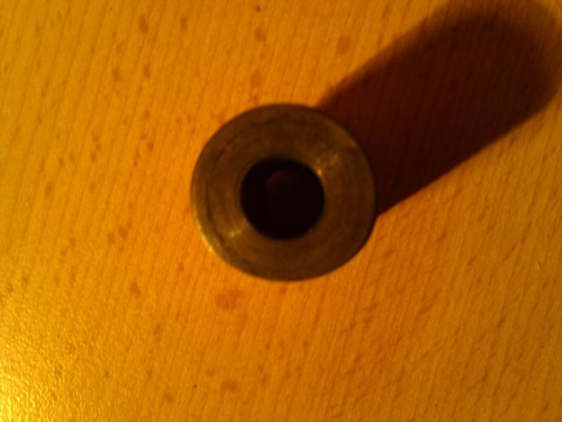

PavelSST Opublikowano 12 Lipca 2013 Udostępnij Opublikowano 12 Lipca 2013 (edytowane) Cześć, mam taką sytuację że byłem w sklepie z częściami do starych motocyklów. Tam kupiłem krzywkę zapłonu niby do MZ. Krzywka ta robi 2 przerwy. Tak jakby w GMP i DMP. Tak ma być czy co? Czy to kwestia regulacji? Edytowane 12 Lipca 2013 przez PavelSST Cytuj Odnośnik do komentarza Udostępnij na innych stronach Więcej opcji udostępniania...
tutek65 Opublikowano 13 Lipca 2013 Udostępnij Opublikowano 13 Lipca 2013 Prawidłowo wyregulowany zapłon robi jedną przerwę ( w momencie rozwierania platyn generuje się iskra na świecy ). Na zdjęciu dokładnie nie widać, ale jest raczej OK.Poczytaj sobie jak wyregulować zapłon pięć chyba postów wyżej ( zamieściłem tam link ), jest dokładnie co i jak. Cytuj Odnośnik do komentarza Udostępnij na innych stronach Więcej opcji udostępniania...
