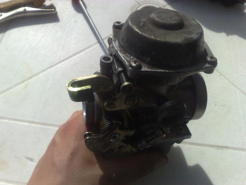

gieniek 250 Opublikowano 24 Kwietnia 2013 Udostępnij Opublikowano 24 Kwietnia 2013 WITAM,to jest gaznik z moto suzuki gn 250..problem polega na tym ze nie ma ssania podczas odpalania zimnego moto..ssanie załapie wtedy dopiero gdy zatkam reką wlot powietrza gdy odetkam to zejdzie z obrotów i zgasnie,jak znowu przyłoze palce bedzie pracował..gaznik został zdemontowany,przeczyszczony,sprawdzony stan paliwa,podniesiona o jedno wciecie iglica,sruba mieszanki czy wykrece na 1,5 lub 3,5obr nie rozwiazuje problemu,krócce sprawdzone bez dziur,membrana w gazniku ok..a ssanie nie działa!!! i co tu jeszcze zrobic :banghead: Cytuj Odnośnik do komentarza Udostępnij na innych stronach Więcej opcji udostępniania...
Adam M. Opublikowano 24 Kwietnia 2013 Udostępnij Opublikowano 24 Kwietnia 2013 No przeciez masz ten plastikowy pipek od ssania z boku gaznika, sprawdziles czy kanaly tego ukladu sa drozne a ciegno jest z czyms polaczone w srodku gaznika ? Cytuj Odnośnik do komentarza Udostępnij na innych stronach Więcej opcji udostępniania...
gieniek 250 Opublikowano 25 Kwietnia 2013 Autor Udostępnij Opublikowano 25 Kwietnia 2013 tak ten pipek wysuwa sie bez problemu,w srodku na tym suwaku jest taki tłoczek który otwiera i zamyka ssanie i jest ok,wszystko czyste..a ssania nie ma..moze ta sruba górna od mieszanki co jest wykrecona na zdjeciu ma cos wspolnego ztym. :happy: Cytuj Odnośnik do komentarza Udostępnij na innych stronach Więcej opcji udostępniania...
