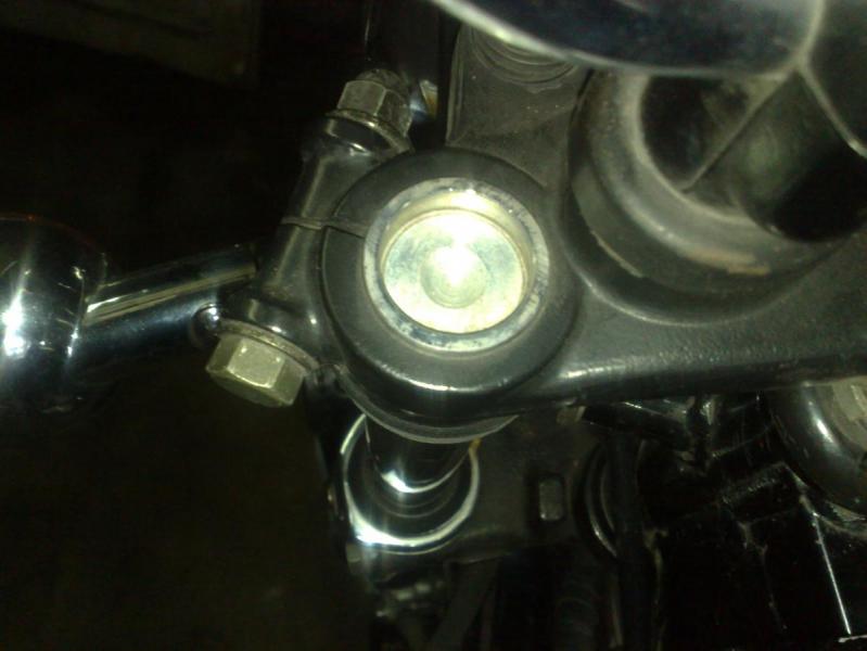

gieniek 250 Opublikowano 5 Lutego 2013 Udostępnij Opublikowano 5 Lutego 2013 witam,,po sciągnieciu czarnego korka u góry lagi w gn250 ukazuje sie taka nietypowa sruba która sie odkreca poto aby wyciagnąć sprezyne i nalac oleju,,,i moje pytanie brzmi.;czym to wykrecic???czy potrzebny jest jakis specjalny klucz??? Cytuj Odnośnik do komentarza Udostępnij na innych stronach Więcej opcji udostępniania...

JanuszK30 Opublikowano 5 Lutego 2013 Udostępnij Opublikowano 5 Lutego 2013 witam,,po sciągnieciu czarnego korka u góry lagi w gn250 ukazuje sie taka nietypowa sruba która sie odkreca poto aby wyciagnąć sprezyne i nalac oleju,,,i moje pytanie brzmi.;czym to wykrecic???czy potrzebny jest jakis specjalny klucz???a jakas fotka? nie wiem czy nie jest to u Ciebie tak rozwiazane, ze jest to taki jakby korek zabezpieczony z gory pierscieniem, wciskasz go wyjmujesz pierscien i ten element wyskoczy... Cytuj Mechanika Motocyklowa Odnośnik do komentarza Udostępnij na innych stronach Więcej opcji udostępniania...
gieniek 250 Opublikowano 5 Lutego 2013 Autor Udostępnij Opublikowano 5 Lutego 2013 tak to wyglada ktos mi doradzil zeby kluczem pneumatycznym,ale czy to prawda :blink: Cytuj Odnośnik do komentarza Udostępnij na innych stronach Więcej opcji udostępniania...
JanuszK30 Opublikowano 5 Lutego 2013 Udostępnij Opublikowano 5 Lutego 2013 i tak to dziala jak napisalem Cytuj Mechanika Motocyklowa Odnośnik do komentarza Udostępnij na innych stronach Więcej opcji udostępniania...
gieniek 250 Opublikowano 5 Lutego 2013 Autor Udostępnij Opublikowano 5 Lutego 2013 ok.tylko ze pod naciskiem palca raczej nie wyskoczy,,no i nie ma zabezpieczenia???musze dokupic :mad: Cytuj Odnośnik do komentarza Udostępnij na innych stronach Więcej opcji udostępniania...
Piotr Dudek Opublikowano 5 Lutego 2013 Udostępnij Opublikowano 5 Lutego 2013 a jakas fotka? nie wiem czy nie jest to u Ciebie tak rozwiazane, ze jest to taki jakby korek zabezpieczony z gory pierscieniem, wciskasz go wyjmujesz pierscien i ten element wyskoczy... Dokładnie tak tylko nie wiadomo kiedy to było rozbierane ostatni raz i może być wszystko pokryte korozją.Trzeba dokładnie oczyścić i zapuścić naftą lub WD40 a dopiero wyjmować pierścień. ok.tylko ze pod naciskiem palca raczej nie wyskoczy,,no i nie ma zabezpieczenia???musze dokupic :mad:Zobaczysz go po mocnym naciśnięciu zaślepki Cytuj Człowiek mądrzeje z wiekiem i zwykle jest to wieko od trumny Odnośnik do komentarza Udostępnij na innych stronach Więcej opcji udostępniania...
gieniek 250 Opublikowano 5 Lutego 2013 Autor Udostępnij Opublikowano 5 Lutego 2013 ok,czyli przy składaniu kiedy włoze sprezyne to musze poprostu docisnąc ten korek i załozyc zabezpieczenie??? Cytuj Odnośnik do komentarza Udostępnij na innych stronach Więcej opcji udostępniania...
Piotr Dudek Opublikowano 5 Lutego 2013 Udostępnij Opublikowano 5 Lutego 2013 ok,czyli przy składaniu kiedy włoze sprezyne to musze poprostu docisnąc ten korek i załozyc zabezpieczenie??? tak dokładnie Cytuj Człowiek mądrzeje z wiekiem i zwykle jest to wieko od trumny Odnośnik do komentarza Udostępnij na innych stronach Więcej opcji udostępniania...
gieniek 250 Opublikowano 5 Lutego 2013 Autor Udostępnij Opublikowano 5 Lutego 2013 (edytowane) Panie Piotrze a ten rowek co jest w ladze widoczny na zdjeciu to nie jest od tego zabezpieczenia,które jest nad tym korkiem o którym teraz piszemy???na tej fotce jest 2 od prawej chodzi mi o ten zegier?? Edytowane 5 Lutego 2013 przez gieniek 250 Cytuj Odnośnik do komentarza Udostępnij na innych stronach Więcej opcji udostępniania...
Piotr Dudek Opublikowano 5 Lutego 2013 Udostępnij Opublikowano 5 Lutego 2013 Jeżeli chcesz to wyjąć z lagi tak jak na zdjęciu to poluzuj śrubę górnej półki.Nie widzę dokładnie na tym zdjęciu rowka ale mało prawdopodobne aby nie było w nim pierścienia zabezpieczającego bo sprężyna wypchnęła by ten górny korek. Cytuj Człowiek mądrzeje z wiekiem i zwykle jest to wieko od trumny Odnośnik do komentarza Udostępnij na innych stronach Więcej opcji udostępniania...
JanuszK30 Opublikowano 5 Lutego 2013 Udostępnij Opublikowano 5 Lutego 2013 Panie Piotrze a ten rowek co jest w ladze widoczny na zdjeciu to nie jest od tego zabezpieczenia,które jest nad tym korkiem o którym teraz piszemy???na tej fotce jest 2 od prawej chodzi mi o ten zegier??no jest to ten rowek i ten pierscien 2 od prawej ale chyba wszystko juz jasne... Cytuj Mechanika Motocyklowa Odnośnik do komentarza Udostępnij na innych stronach Więcej opcji udostępniania...
