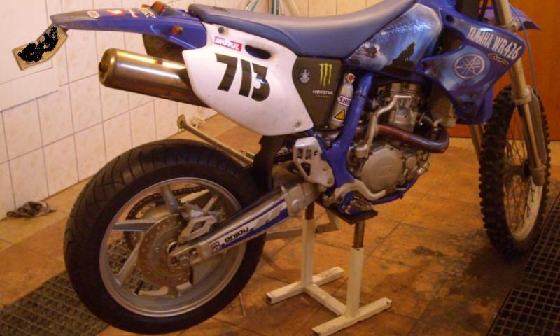

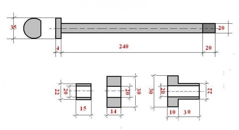

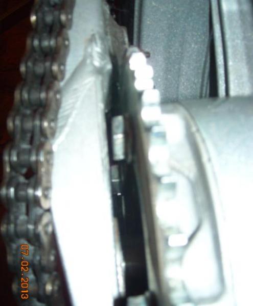

bnuc Opublikowano 7 Lutego 2013 Autor Udostępnij Opublikowano 7 Lutego 2013 A więc znowu niewielki krok do przodu. Tył już zamontowany. Ośkę miałem przerabiać z oryginalnej CBR, ale udało się dorobić na tak zwaną fuchę razem z tulejkami. Ośki wraz z tulejkami kosztował mnie 30 zł. Oponka z założeniem 100zł. To tyle wstępu a teraz do konkretów:Po zamontowaniu koła doszedłem do wniosku, że jest możliwe dorobienie łożyskowania zabieraka – to tak na przyszłość jak by ktoś myślał o takiej modyfikacji. Trzeba tylko zastosować trzecie łożysko do zabieraka 20x47x8 bo szersze już się nie zmieści (chyba, że będziemy ingerować w piastę) – myślę, że powinno spełnić swoją rolę. Można wtedy wyeliminować spawanie zabieraka, czego ja chciałem uniknąć jak i również moją opcję. Po fakcie myślę, że jest to najrozsądniejsza opcja.Generalnie jest bardzo ciasno, przy zachowaniu osiowości koła i oponie 150/17, łańcuch jest oddalony od gumy raptem kilka milimetrów. Chcąc zastosować oryginalne szpilki i nakrętki z cebry musiałem je obciąć (nakrętka została stoczona na 9mm, tak aby nie ocierała o wahacz)Poniżej dodaję kilka zdjęć oraz rysunek mojej opcji ośki z tulejkami. W przypadku jeżeli ktoś zdecydował by się na opcję z łożyskowaniem zabieraka to lewą tulejkę (tą większą trzeba wykonać węższą o grubość łożyska czyli 8mm + jakiś milimetr na podkładkę dystansową między łożysko w piaście. A ha na ośce jest gwint taki sam jak na seryjnej WR (ta sama nakrętka).Na trzecim zdjęciu jest ściągnięty łańcuch i pokazany rzut z góry między zębatką a wahaczem. Jest jeszcze jeden problem – przy zębatce SM 42 zęby i krosowej 50 trzeba mieć dwa komplety łańcuchów. Przyszłościowo będę myślał o zębatce SM 47 lub 48 zębów – wtedy można to ogarnąć jednym łańcuchem a przekładka zajmie z 15 minut. Cytuj Odnośnik do komentarza Udostępnij na innych stronach Więcej opcji udostępniania...
Lidkus Opublikowano 7 Lutego 2013 Udostępnij Opublikowano 7 Lutego 2013 Bankowo troche opone zetrzesz ale i tak mega kozak widzę będzie. Fajnie fajnie czekam na przód teraz :) Cytuj Warsztat motocyklowy na warmii i mazurach zapraszamy http://www.facebook.com/fast2fix Odnośnik do komentarza Udostępnij na innych stronach Więcej opcji udostępniania...
bnuc Opublikowano 7 Lutego 2013 Autor Udostępnij Opublikowano 7 Lutego 2013 Jestem optymistą i liczę, że nie ruszy gumy - pożyjemy zobaczymy :) Cytuj Odnośnik do komentarza Udostępnij na innych stronach Więcej opcji udostępniania...

bnuc Opublikowano 24 Lutego 2013 Autor Udostępnij Opublikowano 24 Lutego 2013 Moim zdaniem tuleja adaptacyjna powinna być bo pozwala na precyzyjne centrowanie zabieraka względem osi piasty i na pewno wzmocni całą modyfikację.Jeżeli chodzi o wytrzymałość spawu to myślę, że nie masz się czym martwić bo spełnia on rolę raczej montażową zabieraka to piasty niż wytrzymałościową odpowiadającą za przeniesienie napędu. Za naprężenia przenoszące moment napędowy odpowiadają komory w zabieraku oparte o klocki gumowe w piaście a te z kolei o skrzydełka piasty.Przy wykonywaniu tej opcji trzeba pamiętać aby usunąć klocki gumowe (bo podczas spawania i tak ulegną zwęgleniu), skręcić zabierak w odpowiednią stronę (jeżeli zębatka napędowa jest z lewej strony to zabierak skręcamy w lewo i alogicznie gdy zębatka jest z prawej strony) aby komory oparły się na skrzydełkach i spawamy.W tej opcji spaw będzie przenosił siły związane z redukcją biegów, hamowaniem silnikiem – generalnie z odpuszczeniem manetki.Idealnie było by wcisnąć w zabierak łożyskowanie i zostawić gumy. Jak już wyżej wspominałem, jeżeli robił bym to drugi raz to poszedł bym w tym kierunku, miejsca jest mało ale jest to możliwe.Koncepcji i metod jest tyle samo ilu dokonujących takich modyfikacji i każdy wnosi coś innego. Być może ty też wpadniesz na coś oryginalnego ?Jak będziesz gotowy to podrzuć foty i jakiś opis. Cytuj Odnośnik do komentarza Udostępnij na innych stronach Więcej opcji udostępniania...

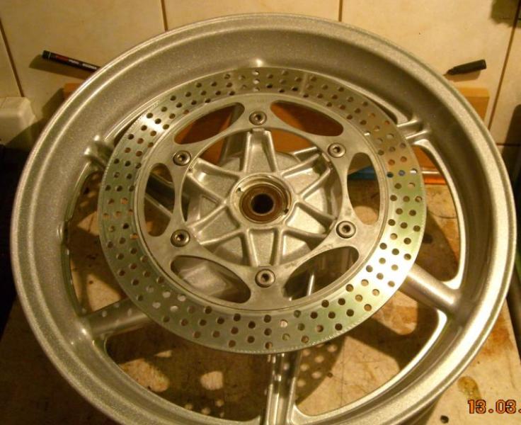

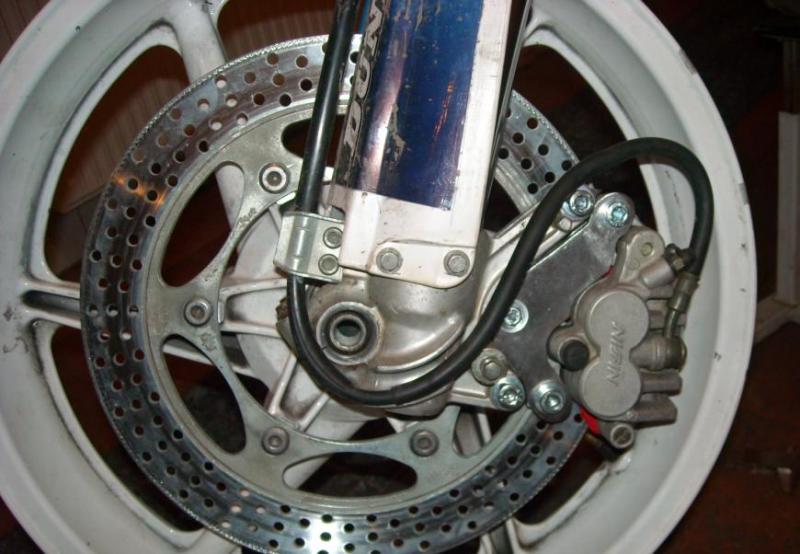

bnuc Opublikowano 9 Marca 2013 Autor Udostępnij Opublikowano 9 Marca 2013 Udało się popchnąć następny etap – przednie koło już spasowane, więc można szykować pod malowanie. Parę słów szczegółów dla zainteresowanych:Zastosowałem tarczę 296mm z Hondy CBR 1000, zacisk i pompa seria (być może przyszłościowo wymienię na coś mocniejszego)Okazało się, że z przodem też było troszkę grzebania a mianowicie musiałem stoczyć „słupki” pod tarcze (jakieś 7mm), żeby koło było osiowo w widelcu a tarcza nie ocierała o lagę. Te 7mm to minimum, można zebrać więcej w zależności od koncepcji zastosowania adaptera do zacisku. Ja przetoczyłem tylko lewą stronę felgi (pod tarczę)a z prawej zeszlifowałem tylko ząbki centrujące tarczę i fragment tulei na uszczelniacz (zeszlifowałem do poziomu łożyska). Ośka podchodzi seria, pozostaje tylko dorobić i dopasować tulejki dystansowe.Najwięcej roboty jest z przejściówką pod zacisk, tutaj twórczość własna, jak kto lubi :) . Ja przypomniałem sobie roboty ślusarskie typu trasowanie, szlifierka, pilnik i pół soboty w plecy.Reszta jak będzie finał – pomalowane, wykończone i z oponką, którą muszę dopiero kupić. Cytuj Odnośnik do komentarza Udostępnij na innych stronach Więcej opcji udostępniania...

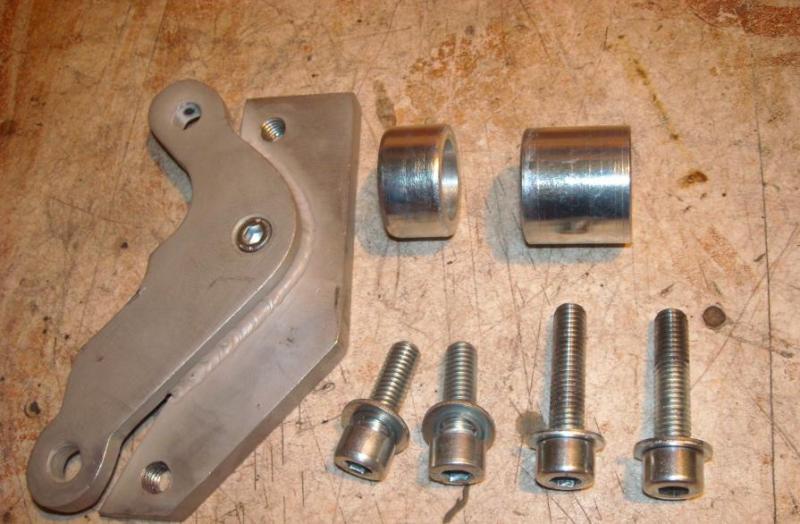

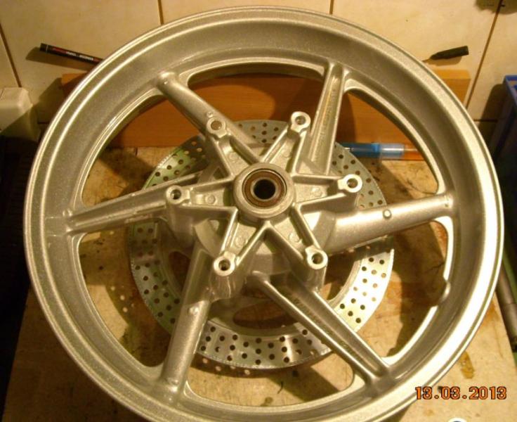

bnuc Opublikowano 13 Marca 2013 Autor Udostępnij Opublikowano 13 Marca 2013 Dorzucam jeszcze kilka fotek już po malowaniu i komplet dupereli do przodu.Adapter zacisku wycięty jest z płyty 8mm, szerokość tulejek to 14mm i 24mm. Cytuj Odnośnik do komentarza Udostępnij na innych stronach Więcej opcji udostępniania...
