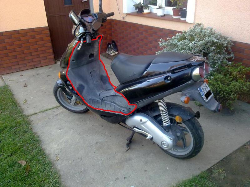

Crossik97 Opublikowano 30 Października 2012 Autor Udostępnij Opublikowano 30 Października 2012 Witam.Chce zakupić sobie Apke sr 50 i wypadało by ją trochę odmalować, a problem jest z malowanie plastików a konkretnie chodzi o ten (foto z załączniku).Można to pomalować i czym? Czy trzeba kupić nowy plastik?Proszę o szybka odpowiedź. Pozdrawiam Marcin. Cytuj Odnośnik do komentarza Udostępnij na innych stronach Więcej opcji udostępniania...
ziomek30 Opublikowano 30 Października 2012 Udostępnij Opublikowano 30 Października 2012 Problem w tym ze element ktory podales raczej nie powinno sie malowac jest to surowy plastik ktory ma czesty kontakt z butami i tym podobnym , nawet jesli go pomalujesz to po pewnym czasie farba bedzie porysowana a pozniej poscierana i efekt bedzie jeszcze gorszy niz teraz , proponuje albo potraktowac plastik jakims czarnidlem lub plakiem lub wymiana na nowy . Cytuj Odnośnik do komentarza Udostępnij na innych stronach Więcej opcji udostępniania...
emil1005 Opublikowano 30 Października 2012 Udostępnij Opublikowano 30 Października 2012 http://allegro.pl/lakier-farba-do-zderzakow-czarny-plastikow-i2699163307.html Jak nie masz drewnianych łap to wyjdzie jak nowe :D Bardzo dobrze kryje i szybko wysycha. Cytuj Odnośnik do komentarza Udostępnij na innych stronach Więcej opcji udostępniania...
aftys6 Opublikowano 30 Października 2012 Udostępnij Opublikowano 30 Października 2012 Te elementy można malować tzw strukturą , zwaną też barankiem.Niektórzy używają w tym celu także nitromalu kładzionego jako struktura ;) Cytuj Odnośnik do komentarza Udostępnij na innych stronach Więcej opcji udostępniania...
bnuc Opublikowano 30 Października 2012 Udostępnij Opublikowano 30 Października 2012 Jest jeszcze inna opcja (kiedyś to przerabiałem). Demontujesz detal porządnie go matujesz papierami ściernymi( najpierw grubszy 200, potem cieńszy 400 na mokro) a następnie używając opalarki do drewna delikatnie podgrzewasz (trzeba bardzo uważać żeby nie przegrzać). Jak to dobrze zrobisz to będzie jak nowe, znikną wszystkie ryski, nabierze połysku, no i nie odpryskuje. Cytuj Odnośnik do komentarza Udostępnij na innych stronach Więcej opcji udostępniania...
