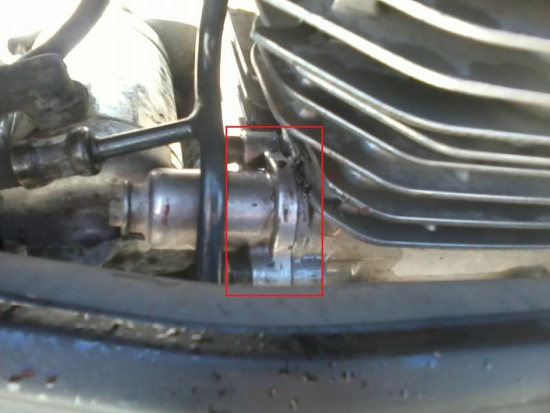

Gość novik1990 Opublikowano 24 Sierpnia 2012 Udostępnij Opublikowano 24 Sierpnia 2012 (edytowane) Witam. Mam pytanie co może być nie tak jeżeli cieknie olej z tego(chyba napinacz rozrządu) zaznaczonego na czerwono. Edytowane 24 Sierpnia 2012 przez novik1990 Cytuj Odnośnik do komentarza Udostępnij na innych stronach Więcej opcji udostępniania...
rafael Opublikowano 24 Sierpnia 2012 Udostępnij Opublikowano 24 Sierpnia 2012 Tak, może tam nie być uszczelki, więc zdemontuj napinacz i ją załóż. Cytuj Odnośnik do komentarza Udostępnij na innych stronach Więcej opcji udostępniania...
