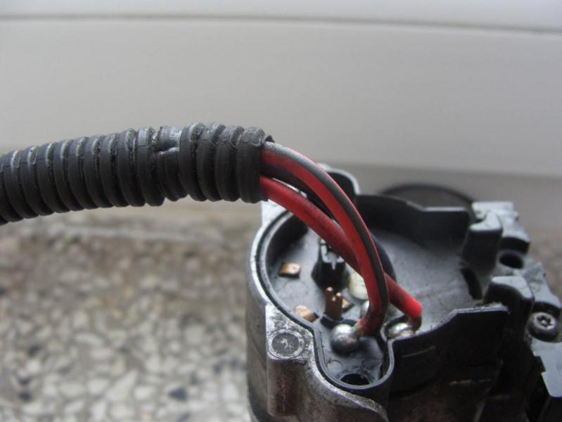

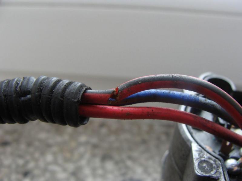

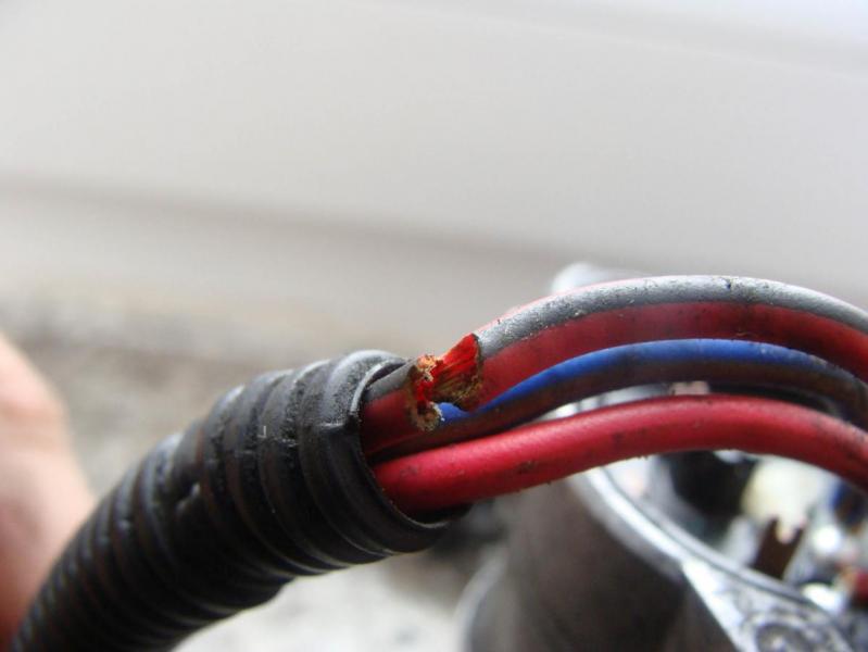

Bezpieczniki posprawdzane, kostki sprawdzone, przeczyszczone preparatem i zero efektów. Prąd do kostki stacyjki dochodzi, ale właśnie na niej sie skupiłem.
Poruszałem od spodu i kontroli mrugnęły, odkręciłem stacyjkę, ale na oko luty ok.
Odciąłem opaskę i ściągnąłem kawałek peszla i oto co ujrzałem.
Dobrze, że stało mi się to teraz, a nie w trasie. Przewód zalutowany, wszystko działa jak należy.
Problem rozwiązany.
