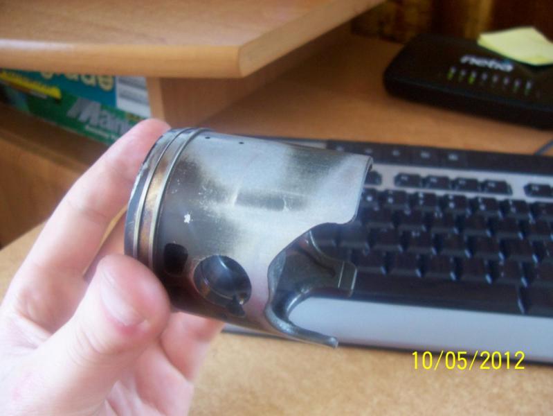

javorskyp Opublikowano 10 Maja 2012 Udostępnij Opublikowano 10 Maja 2012 Witam. Mam mały problem.Kompresja była dość niska (8bar) więc postanowiłem zmienić tłok. Okazało się, że gdy rozebrałem górę silnika na tłoku są napisy ATR ; 9B-4 ; 2 ; H .. Co one oznaczają ? Potrzebuję tłok nadwymiarowy jak to do cylindrów z nicasillem. Z tego co wiem są trzy wymiary : 55,94 ; 55,95 ; 55,96. Nie wiem jaki tłok ma wymiar i przez to nie mogę dokupić nowego tłoka tego o 0,01 większą. Czym można zmierzyć dokładnie tłok ? (napewno nie suwmiarką ) ..?? Zdjęcia tłoka poniżej Co o nim sądzicie ? Cytuj Odnośnik do komentarza Udostępnij na innych stronach Więcej opcji udostępniania...
Patryk_mx Opublikowano 10 Maja 2012 Udostępnij Opublikowano 10 Maja 2012 Nie mierzysz tłoka, a mierzysz cylinder. I do wymiaru cylindra dobierasz tłok. Do zwymiarowania potrzebna ci jest średnicówka, zakładam że takowej nie posiadasz więc wybierz się do zakładu zajmującego się głowicami cylindrami itp, a jak nie uda się to do jakiegoś dobrego tokarza Cytuj Odnośnik do komentarza Udostępnij na innych stronach Więcej opcji udostępniania...
