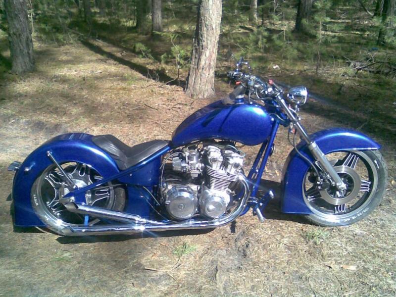

rasta Opublikowano 12 Kwietnia 2012 Udostępnij Opublikowano 12 Kwietnia 2012 Witam,potrzebuję pomocy, a na forum Hondy Shadow nie znalazłem odpowiedzi na moje pytania. Chciałbym zmienić koła w swoim motocyklu (CB750k z 1981 roku) na koła z Hondy Shadow VT600. Sądzicie, że będzie to prosta przekładka, czy potrzeba będzie większych przeróbek? Oba motocykle mają z tyłu bęben, miejsca pod błotnikiem starczy. Czy spodziewać się mogę problemów głównie z zębatką łańcucha czy jeszcze jakichś innych komplikacji?Które wymiary są najistotniejsze dla przekładki felg? Szerokość piasty? Odsadzenie zębatki łańcucha? Wielkość zębatki? Jak te wymiary wyglądają w felgach VT600? PZDR i dzięki za pomoc z góry. Cytuj Odnośnik do komentarza Udostępnij na innych stronach Więcej opcji udostępniania...
