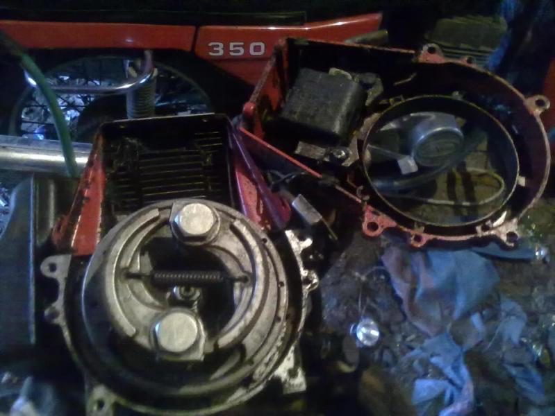

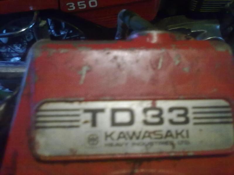

Chcę założyć zapłon od kosy spalinowej kawasaki do silnika motorynki ze względu na to ze nie mam orginału a posiadam tą nieszczęsną i tak popsutą kose spalinową .
Moje pytanie jest take :
Czy to będzie odpalać od kopa ? ponieważ nie wiem do jakich obrotów musi sie rozbujać to magneto aby cewka podała iskre i jak ustawić taki zapłon skoro nie ma tam platynek i nie wiem w jakim momęcie bedzie podawana iskra.

Sporo przeróbek czeka Ciebie zanim to zamontujesz i wyregulujesz. Co do pytań(jeśli uda się to poprawnie zamontować) to:
Na kopa będzie normalnie palić-nie trzeba tu żadnych ogromnych prędkości obrotowych żeby to działało. Regulacji zapłonu to ma tylko tyle że ustawiasz w odpowiednim miejscu cewkę, ok 1mm odległości od magneta. Tak żeby iskra była generowana 3mm przed GMP. Możesz zobaczyć jak jest to zamontowane w kosie spalinowej(tam jest prawidłowo ustawione).
Ale wydaje mi się że koszty przerobienia tego magneta na czop wału tego silnika będzie podobny jak kupno oryginalnego zapłonu. Nie mówiąc już o tej zabawie w montaż cewki, i straconych nerwów.

I dostanie. Sam wpadłem na taki świetny pomysł z myślą o bezobsługowym zapłonie do WSK. Samo zdjęcie magneta ze stożka wału piły było tak trudne że dałem se spokój i naprawiłem pile, bo w końcu doszedłem do wniosku że wcale tak źle z nią nie jest :biggrin: . To tyle co mogę powiedzieć.
