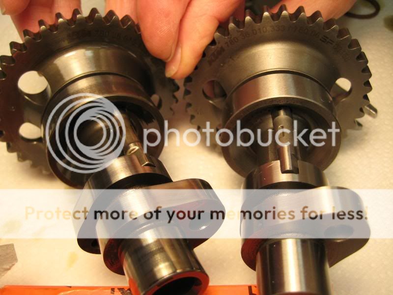

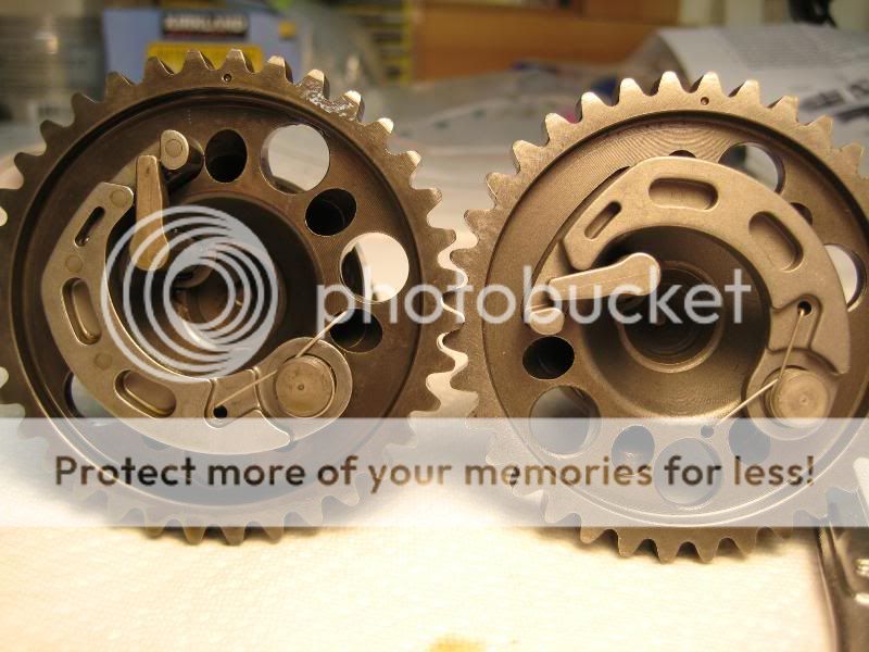

Kris_big Opublikowano 20 Lutego 2012 Udostępnij Opublikowano 20 Lutego 2012 (edytowane) creawe, masz rocznik 2008, w tym roczniku byl walek rozrzadu z autodekompresorem ktory zostal zmieniony w nowszych modelach, chodzi o to ze nie dzialal tak jak potrzeba automatyczny dekompresor. Walek najpierw zmienili w 2009 (nr 78636010033) a pozniej jeszcze raz w modelu na 2010 (nr 81736010033). Cena nowego to okolo 800pln. Problem jest w tym ze na "starym" walku z 2008 bardzo slabo dzialal dekompresor i cisnienie nie pozwalalo rozrusznikowi zakrecic, z kopniakiem tak samo ciezko. Dlatego KTM zmienil ta czesc na "nowa" dwa razy ;) To jest jedna z wielu mozliwych przyczyn. Ale wiele osob w 2008 modelu mialo z tym problem tak jak Ty. Edytowane 20 Lutego 2012 przez Kris_big Cytuj Odnośnik do komentarza Udostępnij na innych stronach Więcej opcji udostępniania...

Kris_big Opublikowano 20 Lutego 2012 Udostępnij Opublikowano 20 Lutego 2012 (edytowane) Normalnie , po 3 godzinnej jeździe aku nie powinno się podładować , tak jak u moich znajomych w 525 , a u mnie dosłownie nic.. nie kręcił 530 ma dosyc slabe ladowanie, wiec jezeli dodatkowo Twoj akumulator ma kilka lat, to moze tak wlasnie byc. A w dodatku jezeli jest problem z autodekompresorem to nawet po 3 godz nie zakrecisz :)Zreszta 530 nawet jak ma nowy akumulator dobrze naladowany i wszystko jest ok, to jakos strasznie szybko nie kreci. A czasami to nawet lepiej kopajki uzyc :laugh: (nr 81736010033) ? , może bym zamówił taki wałek i dał go wstawić w jakimś serwisie , jeżeli faktycznie miałoby to poprawić kickstartera jak i elektryczny rozrusznik , a czym może być spowodowany brak ładowania podczas jazdy ? Jezeli masz oryginalny walek to na pewno poprawi, tylko ze troche szkoda kasy, poszukaj na ebay albo allegro moze cos znajdziesz, zawsze byloby kilka pln taniej. U wielu osob problem zniknal natychmiastowo. po lewej 08 walek, po prawej 09'; (to nie moje paluchy :biggrin: ) Edytowane 20 Lutego 2012 przez Kris_big Cytuj Odnośnik do komentarza Udostępnij na innych stronach Więcej opcji udostępniania...
