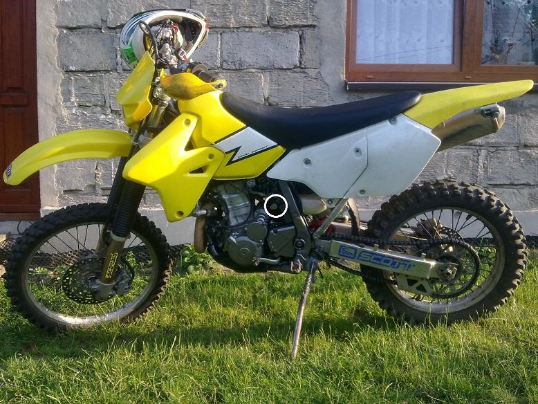

Tak, ma stacyjkę, blokadę kierownicy, metalowy bak i gaznik mikuni. Jest to wersja bez kopniaka, tylko rozrusznik. Obecnie nie ma mnie w domu ale zrobie dokladne zdjecia i zaznaczę o którą część mi chodzi. Fotki wrzucę dopiero na wtorek.
Jak narazie wrzuciłem troszkę powiększoną fotkę i zaznaczyłem o którą część mi chodzi

Dokładnie jest to solenoid który wpuszcza nad membranę powietrze na pierwszych trzech biegach, przez co silnik jest łagodniejszy ( a raczej łagodnie oddaje moc) . Możesz zaślepić ten element lub ewentualnie go wyrzucić. Link podałem wcześniej
