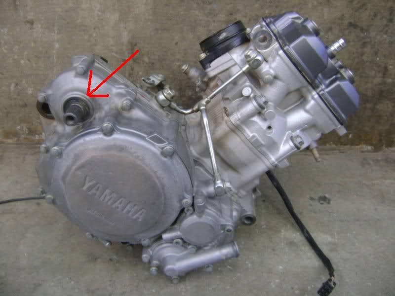

Witam! jestem tu nowy i prosiłbym o wyrozumiałość. mianowicie nie dawno zostałem posiadaczem wspaniałej yamaha250yzf 2004;] właściciel zapewniał mnie o remoncie silnika.ale wiadomo jak to jest.wolałem dać do mechanika i wymienić rozrząd tłok oleje i filtry,ustawiałem zawory.motor jest wyśmienity.ale wczoraj w lesie pękła mi kopka.proszę o pomoc w rozkręceniu tej części
Dzięki za pomoc.bylem u mechanika.jak się okazało poprzedni mądry właściciel zespawał obejmę która łączyła kopkę ze starterem.zaspawał też śrubkę którą można było tą obejmę zdjąć.więc trzeba tą część wymienić na nową,a starą odciąć bo nie można zdjąć obudowy;/byłem w sklepie i jak się okazało yamaha nie sprzedaje tego na części tylko w całości,sprzedawca zażyczył sobie 220euro za te 3 części.pytałem o używane,ale nie mają;/ gdzie mogę dostać tą obejmę i ten element rozruchowy który zaznaczyłem na zdj?bo kopkę mam nową.dziękuję i przepraszam ze tak mieszam.pozdrawiam
