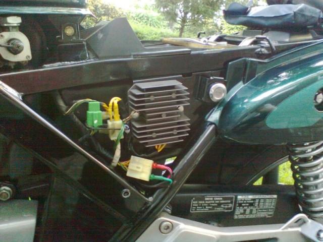

Po awarii fabrycznego regulatora zakupiłem i zamontowałem do swojej CeBuli regulator tajwański montowany do Kymco 250.Link: http://moto.allegro.pl/nowy-regulator-napiecia-skuter-kymco-125-150-250-i1778252180.html
Regulatory nie różnią się wewnętrznym schematem elektrycznym, mocą, za to różnią się obudową, sposobem podłączenia do wiązki w motocyklu i przede wszystkim ceną. Nie wierz w to że oryginalne regulatory są produkowane w Japonii. Produkcja odbywa się u kooperantów w kraju środka. Założyłem tajwański bo mam większe zaufanie do jakości produkcji w tym kraju, niż do chińskich wyrobów. Wydatkowałem koszt około 50zł i służy dobrze już drugi sezon. Cała filozofia podłączenia to wypięcie przewodów z plastikowej wtyczki i wpięcie ich zgodnie z kolorami do gniazda wiązki. Przy czym należy pamiętać o połączeniu przewodu czarnego(kontrolny napięcia) z czerwonym(+). Zielony to masa lub jak kto woli ,,-'', natomiast trzy żółte przewody to przewody biegnące z faz alternatora. Do zamocowania obudowy należy dowiercić w podstawie dodatkowy otwór, gdyż obudowy oryginalnego i zastępczego regulatora mają niestety inne rozstawy otworów. Dla wglądu załączam fotkę w jaki sposób u mnie to wygląda.
