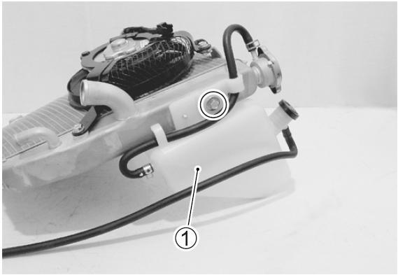

Leocratus Opublikowano 6 Sierpnia 2011 Autor Udostępnij Opublikowano 6 Sierpnia 2011 Po pierwsze możesz nadal mieć zapowietrzony układ i włącznik nie jest utopiony i nie będzie włączał wentylatorów.Druga sprawa, ze musisz znaleźć włącznik wentylatora.To jest chłodnica do Twojego modelu i w niej siedzi włącznik. Masz cos takiego? Jesteś pewien, że to jest mój model? Mam trochę inny wiatrak i wychodzi z niego gniazdo. Wszystko wygląda na fabrykę. Zdjęcie z serwisówki poniżej (ja tak właśnie mam). Cytuj :: freerider - tak po prostu :: Odnośnik do komentarza Udostępnij na innych stronach Więcej opcji udostępniania...
_Monter_ Opublikowano 6 Sierpnia 2011 Udostępnij Opublikowano 6 Sierpnia 2011 No nie dam sobie ręki obciąć bo znalazłem to w necie. Jednak wierzę Tobie, ze nie ma tego włącznika w chłodnicy więc musisz go znaleźć. Jest albo uszkodzony albo jak napisałem wyżej. Cytuj lewa noga: http://forum.motocyk...__1#entry782383 prawa noga: http://forum.motocyk...__fromsearch__1...i tak wszyscy umrzemy... Odnośnik do komentarza Udostępnij na innych stronach Więcej opcji udostępniania...
