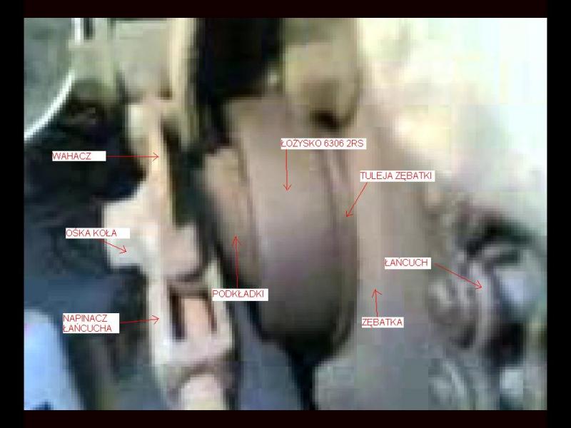

ul1111 Opublikowano 14 Maja 2011 Udostępnij Opublikowano 14 Maja 2011 Takiej odpowiedzi w sumie oczekiwałem. Po prostu nie byłem pewien czy wymiana tych elementów wystarczy,bo może padło coś jeszcze na co nie zwróciłem uwagi... Ale jak tak to rozpoczynam poszukiwania części. Jakby miał ktoś namiar na te gumy to byłbym wdzięczny bo dostać je nowe albo chociaż w stanie lepszym niż moje nie jest wcale tak łatwo (wymienił bym je już dawno ale nie moglem znaleźć odpowiednich) Koło najprawdopodobniej mocowane jest tak samo, możesz przybliżyć na jakiej zasadzie to działa, może mógłbyś zrobić zdjęcie?? W załącznikach masz pokazaną zasadę działania.Konstrukcja opiera się na łożysku kulkowym 6306 2RS 30x72x19 jest to łożysko obustronnie zamknięte z gumowymi uszczelnieniami.Wewnętrzny pierścień łożyska osadzony jest na oryginalnej tulei o średnicy ok 30mm nie wiem czy u ciebie będzie ten sam wymiar.Zewnętrzny pierścień łożyska dociska tuleje zębatki.Za pomocą podkładek ustawiasz stopień docisku pierścienia z zębatką.Oczywiście grubość podkładek należy dobrać po dokręceniu ośki.Podkładki z jednej strony opierają się o napinacz łańcucha a druga strona jak pisałem wcześniej dociska wewnętrzny pierścień łożyska.Wewnętrzna średnica podkładek powinna wynosić trochę powyżej 30mm natomiast zewnętrzna średnica powinna odpowiadać zewnętrznej średnicy wewnętrznego pierścienia łożyska.Trzeba jeszcze zeszlifować pozostałość gdzie był osadzony pierścień segera tak aby nie ocierała o łożysko.U mnie zeszlifowałem ok 1mm poniżej krawędzi tulei na której osadzona jest zębatka.Patent do dziś sprawuje się wyśmienicie.10052011(001).zip Cytuj Odnośnik do komentarza Udostępnij na innych stronach Więcej opcji udostępniania...

ul1111 Opublikowano 15 Maja 2011 Udostępnij Opublikowano 15 Maja 2011 Gdzie to zdjęcie? To co załączyłeś zostawię bez komentarza.Ciesze się że zostawiasz bez komentarza chyba że masz jakieś uwagi techniczne. Cytuj Odnośnik do komentarza Udostępnij na innych stronach Więcej opcji udostępniania...
przemekpimek Opublikowano 15 Maja 2011 Udostępnij Opublikowano 15 Maja 2011 Ja mam :flesje: Nie wiem czy dobrze zrozumiałem ale jako docisk zębatki masz zastosowane łożysko kulkowe 6306 2RS Tak ?? Jeśli tak to lepiej zmień na oporowe bo pewnego dnia możesz mieć niemiłą niespodziankę. Cytuj zero smutków, zero złości wyj**ane po całości... Odnośnik do komentarza Udostępnij na innych stronach Więcej opcji udostępniania...
ul1111 Opublikowano 15 Maja 2011 Udostępnij Opublikowano 15 Maja 2011 Ja mam :flesje: Nie wiem czy dobrze zrozumiałem ale jako docisk zębatki masz zastosowane łożysko kulkowe 6306 2RS Tak ?? Jeśli tak to lepiej zmień na oporowe bo pewnego dnia możesz mieć niemiłą niespodziankę.Był pomysł z oporowym ale nie ma miejsca.Zwykłe kulkowe sprawuje się wyśmienicie przecież też przenoszą siły promieniowe,zresztą wystarczy zajrzeć do katalogu. Cytuj Odnośnik do komentarza Udostępnij na innych stronach Więcej opcji udostępniania...
przemekpimek Opublikowano 15 Maja 2011 Udostępnij Opublikowano 15 Maja 2011 Dobrą alternatywą może być łożysko kulkowe skośne ale jak zwykłe kulkowe zdaje egzamin to gratulacje. Cytuj zero smutków, zero złości wyj**ane po całości... Odnośnik do komentarza Udostępnij na innych stronach Więcej opcji udostępniania...
Bykoo11 Opublikowano 17 Maja 2011 Autor Udostępnij Opublikowano 17 Maja 2011 W załącznikach masz pokazaną zasadę działania.Konstrukcja opiera się na łożysku kulkowym 6306 2RS 30x72x19 jest to łożysko obustronnie zamknięte z gumowymi uszczelnieniami.Wewnętrzny pierścień łożyska osadzony jest na oryginalnej tulei o średnicy ok 30mm nie wiem czy u ciebie będzie ten sam wymiar.Zewnętrzny pierścień łożyska dociska tuleje zębatki.Za pomocą podkładek ustawiasz stopień docisku pierścienia z zębatką.Oczywiście grubość podkładek należy dobrać po dokręceniu ośki.Podkładki z jednej strony opierają się o napinacz łańcucha a druga strona jak pisałem wcześniej dociska wewnętrzny pierścień łożyska.Wewnętrzna średnica podkładek powinna wynosić trochę powyżej 30mm natomiast zewnętrzna średnica powinna odpowiadać zewnętrznej średnicy wewnętrznego pierścienia łożyska.Trzeba jeszcze zeszlifować pozostałość gdzie był osadzony pierścień segera tak aby nie ocierała o łożysko.U mnie zeszlifowałem ok 1mm poniżej krawędzi tulei na której osadzona jest zębatka.Patent do dziś sprawuje się wyśmienicie. Dzięki KolegoTeraz już wszystko jasne. Będę musiał zastosować ten patent u siebie przynajmniej na razie, bo jak na złość nie mogę koła dostać a o nowych albo chociaż podobnych gumach absorbera można już tylko pomarzyć... Cytuj Odnośnik do komentarza Udostępnij na innych stronach Więcej opcji udostępniania...
