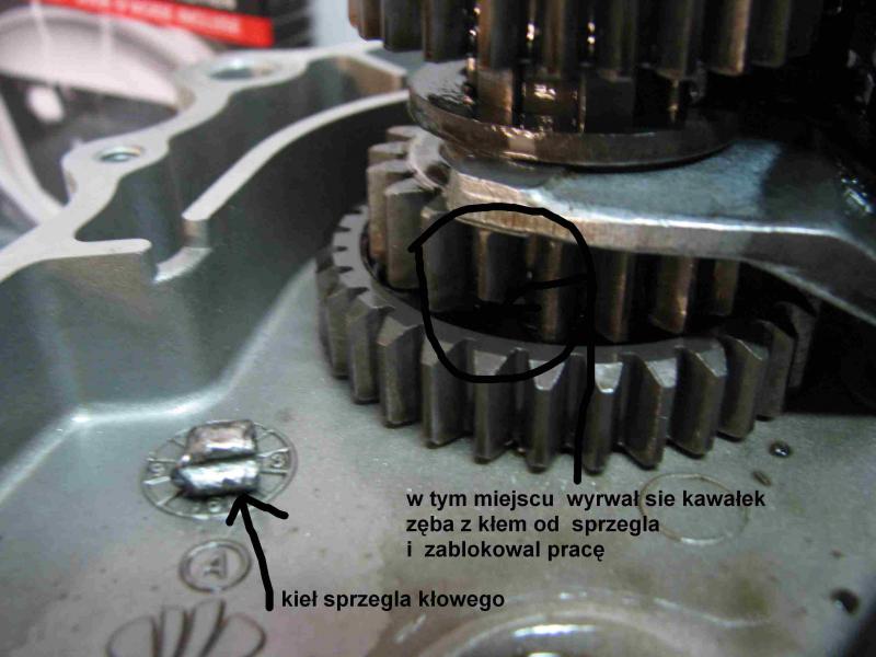

lukima Opublikowano 27 Kwietnia 2011 Udostępnij Opublikowano 27 Kwietnia 2011 Witam. Od kilku tygodni posiadam motocykl FYM FY250 (chiński chopperek), i podczas ostatniej jazdy coś zaczęło zgrzytac w skrzyni (jechałem na 4-tym biegu, rozpędzałem się) i motocykl się zatrzymał. Okazalo się że nie można wrzucić 1,N, a na 2 - na której jest cały czas jest luz. 3,4 i 5 chodż bez problemu. Orientujecie sie co to może być, lub znacie koogoś z Poznania kto moze sie czymś takim zająć? Dzwoniłem po serwisach i ...łeee my nie chcemy takiego.... itd. Pomóżcie!!!:unsure: Mam przyczynę. Wyłamany ząb który zablokował 1 i 2. Teraz pytanko, jest w poznaniu ktoś, kto mi to naprawi (części sa prawie nieosiągalne). Cytuj Odnośnik do komentarza Udostępnij na innych stronach Więcej opcji udostępniania...

lukima Opublikowano 27 Kwietnia 2011 Autor Udostępnij Opublikowano 27 Kwietnia 2011 zdjęcie :) Dzięki juz do nich piszę... POZDR A może posiada ktoś schematy do tych motocykli? Cytuj Odnośnik do komentarza Udostępnij na innych stronach Więcej opcji udostępniania...

lukima Opublikowano 27 Kwietnia 2011 Autor Udostępnij Opublikowano 27 Kwietnia 2011 Dzięki przyjacielu. Wygląda na to że jest to "jedna" zębatka, a nie cały wałek :) Cytuj Odnośnik do komentarza Udostępnij na innych stronach Więcej opcji udostępniania...
