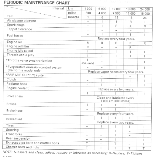

(w załączniku spis czynności serwisowych)post-52691-0-70874700-1303673004_thumb.png
Zaworow sam nie zrobisz. W serwisie placisz za wiedze, narzedzia i prace.
Ostatnio dostaje szewskiej pasji kiedy trafia mi sie sprzet, w ktorym ktos chcial sam cos zrobic. Ludzie nie potrafia dobrze wykonac nawet prostej czynnosci typu wymiana oleju, a co dopiero bardziej skomplikowane. Ostatnio mialem nieprzyjemnosc skladac dekiel zaworowy gdzie gwint byl zjechany. Dekiel przykreca sie przeciez w okolicach 12Nm...
Dlatego mysle ze bedzie lepiej jak go oddasz na regulacje do serwisu. Niekoniecznie ASO.
