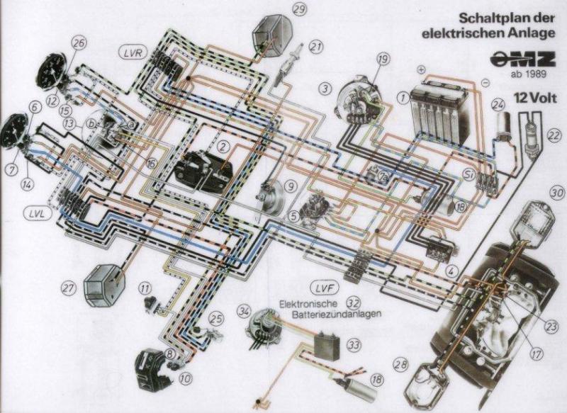

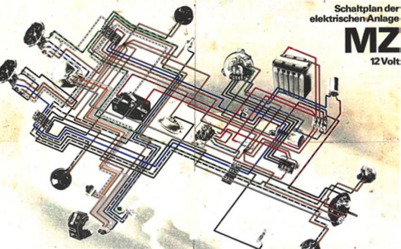

Klocek7 Opublikowano 23 Kwietnia 2011 Udostępnij Opublikowano 23 Kwietnia 2011 Cześć.Sprawdź wg schematu:MZ-ETZ po FL-u: (załącznik-1!) MZ-ETZ przed FL (załącznik-2) Albo sprawdź masowanie ew. podłącz alternatora - nic nie przestawiałeś w zapłonie?Pzdr.Klocek Cytuj Wiatr za Tobą, Marzenia - Drogą,Twa Pasja - Drogowskazem,NON MORIAR - TYM RAZEM ! Odnośnik do komentarza Udostępnij na innych stronach Więcej opcji udostępniania...
