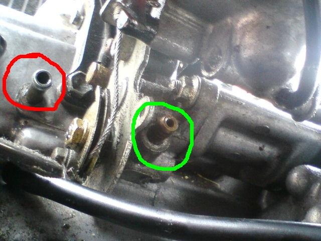

maniek24gda Opublikowano 10 Czerwca 2011 Udostępnij Opublikowano 10 Czerwca 2011 Ok, mam zamiar wstawić dozownik z powrotem... ale musicie mi pomóc... nie wiem od czego są te wejścia zaznaczone na czerwono i zielono... brat jest na wyjeździe i nie wiem kiedy będzie. Cytuj Odnośnik do komentarza Udostępnij na innych stronach Więcej opcji udostępniania...
