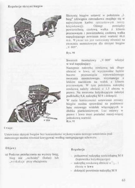

Gość sgregor242 Opublikowano 12 Kwietnia 2011 Udostępnij Opublikowano 12 Kwietnia 2011 Od góry karterów silnika jest taka śruba,odkręca się ją a pod nią jest na specjalny klucz taka nakrętka i ona coś tam robi ze skrzynią biegów.Coś tam reguluje może właśnie to.Za czasów młodości coś tam regulowałem tą nakrętką albo psułem. Cytuj Odnośnik do komentarza Udostępnij na innych stronach Więcej opcji udostępniania...
Liger1990 Opublikowano 16 Listopada 2011 Udostępnij Opublikowano 16 Listopada 2011 W załączniku znajduje się opis regulacji skrzyni biegów Cytuj Odnośnik do komentarza Udostępnij na innych stronach Więcej opcji udostępniania...
ziolo0002 Opublikowano 4 Marca 2012 Udostępnij Opublikowano 4 Marca 2012 Nie baw sie z regulacja , ja miałem podobny problem :)) Najlepsze rozwiazanie , rozebrac silnki i jeszcze raz skrzynie złożyc (ale dokładnie ). Ta regulacja nic nie daje ja sie z tym kiedys bawiłem ;) Cytuj Odnośnik do komentarza Udostępnij na innych stronach Więcej opcji udostępniania...
