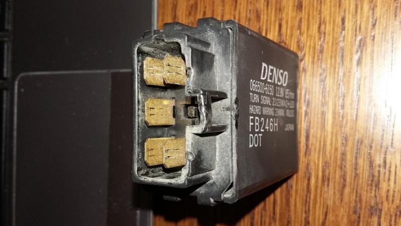

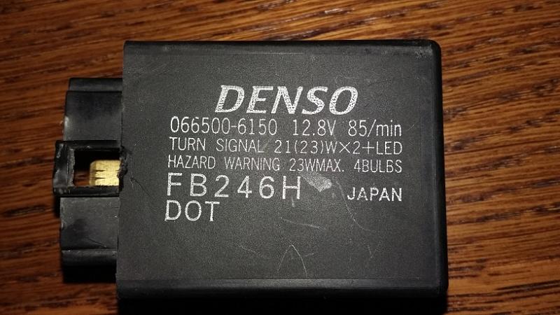

ADi33 Opublikowano 10 Listopada 2016 Udostępnij Opublikowano 10 Listopada 2016 Zdjęcia przerywacza z mojego motocykla. Nie wiem czy to jest oryginalny czy był zmieniony. Na tym przerywaczu kierunkowskazy wszystkie świeciły, ale zbyt szybko. Przypomnę, że u mnie z przodu są oryginalne, a z tyłu ledy. Cytuj Odnośnik do komentarza Udostępnij na innych stronach Więcej opcji udostępniania...
Yurek58 Opublikowano 12 Listopada 2016 Udostępnij Opublikowano 12 Listopada 2016 ADi33, rozumiem że ten przerywacz został wyjęty z moto przez mechanika i obecnie masz zamontowany inny.Rayan w tym rzecz, że jak wynika z tej dyskusji wcale nie wiadomo czy po podłączeniu obrysówek częstotliwość migania będzie właściwa. Jest problem, bo kierunki ledowe z obrysówkami to wydatek 540 zł i nie chciał bym ich kupować na darmo, jak sobie nie poradzę z dobraniem oporników.Muszę jeszcze przyjrzeć się schematowi instalacji, może to coś wyjaśni jaki jest związek obrysówek z miganiem kierunków.Jest trochę czasu, zimą nie jeżdżę więc można poeksperymentować.LwG. Cytuj Odnośnik do komentarza Udostępnij na innych stronach Więcej opcji udostępniania...
ADi33 Opublikowano 12 Listopada 2016 Udostępnij Opublikowano 12 Listopada 2016 Yurek58, to jest przerywacz, który był wcześniej (kiedy kierunki za często mrugały) i nadal jestem ten sam. Zdjęcia zrobiłem dla siebie wcześniej kiedy podejrzewałem, że przerywacz jest zepsuty. A teraz znalazłem te zdjęcia. Nie wiem czy nie zrobię jeszcze większego zamieszania w tym temacie. Kiedy ja sam chciałem odłączyć obrysówki, to zniknęły mi również kierunki z przodu, choć odłączyłem tylko plus na obrysówki, a przewód na kierunki zastał podłączony. Z kolei podczas naprawy mechanik dzwonił do mnie i powiedział, że jak odłączy obrysówki, to nie będę miał świateł pozycyjnych. Jak wyglądają te kierunki ledowe z obrysówkami? Jeśli to zintegrowane tylne kierunki, pozycja i stop, to każda funkcja ma swój przewód i tylko masa jest wspólna. Pozycję łączysz do świateł mija. Kierunki do pod kierunków i dołączasz rezystor równolegle na każdą stronę osobno no i stop do stopu. Cytuj Odnośnik do komentarza Udostępnij na innych stronach Więcej opcji udostępniania...
