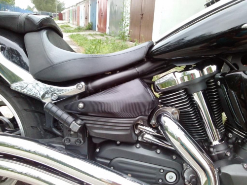

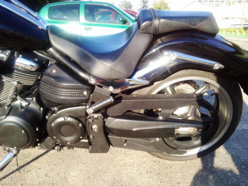

aadasiek Opublikowano 13 Stycznia 2015 Udostępnij Opublikowano 13 Stycznia 2015 wspomniane boczki i odsłona pasa oklejone w carbon okleinie Cytuj Odnośnik do komentarza Udostępnij na innych stronach Więcej opcji udostępniania...

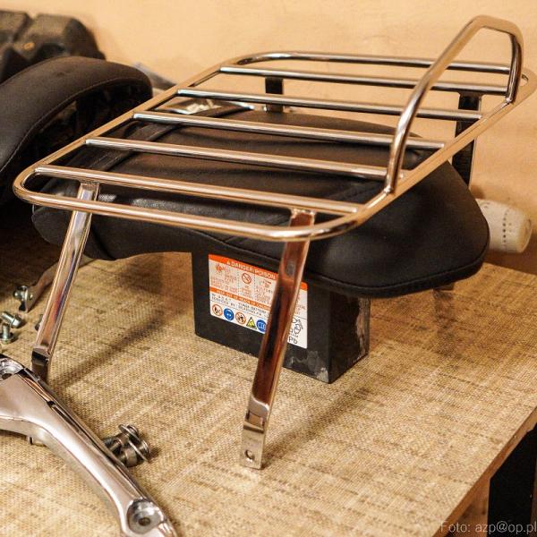

zbyszek_p Opublikowano 13 Stycznia 2015 Udostępnij Opublikowano 13 Stycznia 2015 Tylko uważaj z tym wgnieceniem na zbiornku, żeby jakiś "artysta" nie próbował tego naprawić szpachlem, bo będzie pękać i masz nowy kłopot.Pozdrawiam. Mam na szczęście możliwość kontroli naprawy na każdym jej etapie :-) Wiem jaka jest najwyższa forma zaufania ;-) 6 lat ciągle na tym samym moto! Podziwiam. Czy nie czas na zmiany? No właśnie przyszedł czas na zmiany. Moto będzie przemalowany :-) A tak na poważnie, problem jest z tym, że nie mam pomysłu na co zmienić swojego Raidera. Właściwie, to trzeba by mieć ze 3 motorki - do miasta, na dalsze wyprawy, do lansu? Po lesie i piaskach nie jeżdżę, do turystyki mam stelaż zakładany nad siedzeniem pasażera (nie zamiast, nie za, tylko ponad siedzeniem - trochę głupio wygląda, ale bardzo wygodny i szybko się go zakłada i zdejmuje), po mieście Raiderkiem też się swobodnie można poruszać.Najważniejsze, że bardzo dobrze mi się nim jeździ - odprężona pozycja, mocy i przyspieszenia wystarcza, dźwięk i wygląd też jest zacny :-)Mam więc 3 w jednym :-) Pozdrawiam Cytuj Odnośnik do komentarza Udostępnij na innych stronach Więcej opcji udostępniania...
jacekxx Opublikowano 13 Stycznia 2015 Udostępnij Opublikowano 13 Stycznia 2015 Mógłbyś wrzucić jakieś zdjęcia jak masz mocowany ten bagażnik? Cytuj Odnośnik do komentarza Udostępnij na innych stronach Więcej opcji udostępniania...

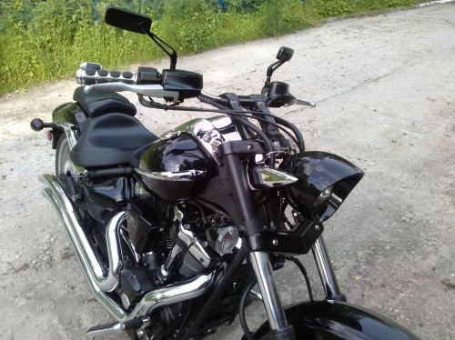

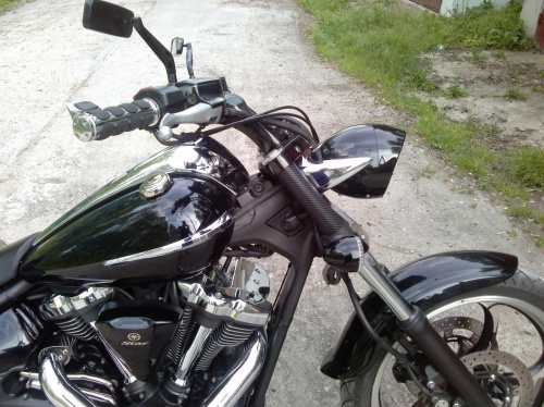

Hihus Opublikowano 13 Stycznia 2015 Udostępnij Opublikowano 13 Stycznia 2015 Dzięki za szczegółową instrukcję. Wygląda, że dam radę :-)Dlaczego zmoiana lampy - fabryczna średnio mi się podoba. Fajną w ofercie ma Highway Hawk (nazywa się Iowa).Nie namierzyłem niczego co by mi się podobało z bocznym mocowaniem, ale może nie szukałem zbyt mocno.Podeślesz zdjecie swojej lampy?Pozdrawiam,H ze zdjęciem zbiornika nie ma dużo robotychromowana atrapa trzyma się na trzech śrubach jeżeli nikt nie zdejmował to do jednej śruby jest potrzebny torx z miejscem na bolec który jest w śrubie, pod chromem masz trzy kostki rozpinasz i zdejmujesz.zbiornik od góry masz przykręcony na dwie śruby pod taką osłoną którą też musisz odkręcić, od dołu też masz dwie śruby i jeszcze musisz rozpiąć układ paliwowy, na dole zbiornik- przy pompie paliwa są dwa zawory zdejmujesz kapturki (o ile masz) i zakręcasz po czym zdejmujesz przewody paliwowe z nich.moze strasznie to wygląda ale naprawdę nie jest aż tak straszne- dasz radęa dlaczego chcesz zmienić lampę??ja mam u siebie inną ale wpasowaną pod oryginalne kły-mocowania Cytuj Odnośnik do komentarza Udostępnij na innych stronach Więcej opcji udostępniania...
aadasiek Opublikowano 13 Stycznia 2015 Udostępnij Opublikowano 13 Stycznia 2015 (edytowane) U mnie jest jedna inna ktora trzyma chrom od strony kierownicy zdjęcia lampy Edytowane 13 Stycznia 2015 przez aadasiek Cytuj Odnośnik do komentarza Udostępnij na innych stronach Więcej opcji udostępniania...
zbyszek_p Opublikowano 13 Stycznia 2015 Udostępnij Opublikowano 13 Stycznia 2015 Mógłbyś wrzucić jakieś zdjęcia jak masz mocowany ten bagażnik? Tak jak wspominałem, rozebrałem już Raidera do malowania, ale zrobiłem zdjęcia - na potrzeby foto ułożyłem siedzenie i bagażnik w odpowiedniej pozycji. Stelaż mocowany jest tymi samymi 4 śrubami co błotnik do jego wsporników. Musiałem wymienić jedynie śruby na nieco dłuższe, bo dodałem też tulejki dystansowe, aby odsunąć bagażnik od wsporników. Cytuj Odnośnik do komentarza Udostępnij na innych stronach Więcej opcji udostępniania...
