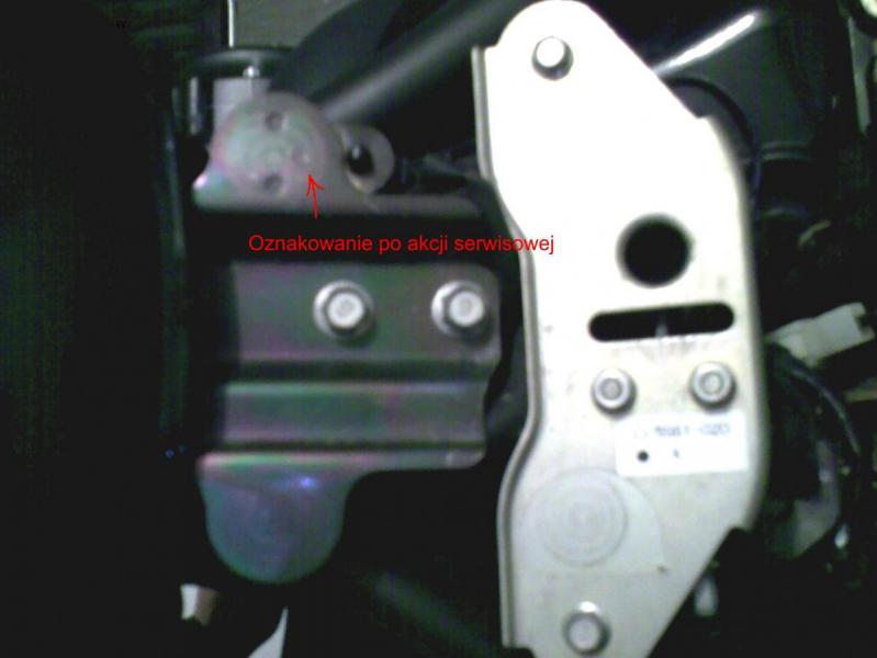

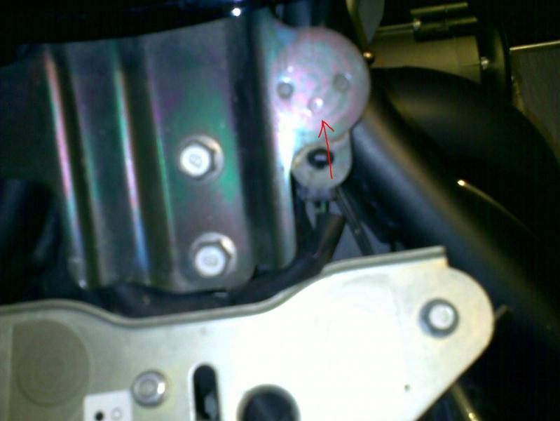

mdziubin Opublikowano 11 Czerwca 2013 Udostępnij Opublikowano 11 Czerwca 2013 witam,w moim przypadku było podobnie. Złożyłem zapytanie do RingRoad Rzeszów odnośnie akcji serwisowej. Mój motocykl jest z 2007, sprowadzony z USA w tym roku. Powiedziano mi, ze zrobią rozeznanie w centrali. Odpowiedź otrzymałem taką: ze niby była akcja przeprowadzona w USA. O tym ma świadczyć oznaczene albo na głowce ramy tam, gdzie jest naklejony nr ma być kropka lub na elemencie baku (tym co się przykręca bak do ramy pod siedzeniem) wybita kropka.Skończyło sie tak, że zaproponowano mi, że zrobią mi pod warunkiem ze zaplace sam (nie pamietam kosztów bo pisałem do RingRoad w lutym tego roku).Usłyszałem tylko hasło, dlaczego nie kupiłem moto u nich. Golasa za 40 tys. Postaram sie zrobic foto tego elementu pod siedzeniem dla porównania. Odnośnie spalania: motocyklem przejechalem ok 450 km, na początku nie sprawdzalem zużycia dzis zatankowałem kolejny raz, sprawdziłem i wyszło mi ok 8l/100. Jazda z szyba głównie trasa szybkość ok 120 km/h Zastanawia mnie sygnalizacja - rezerwa włacza się ( powinno być ok 3.7 litra paliwa) a jak tankuję wchodzi tylko 12 litrow . Poziom paliwa w baku widoczny ok. 2 cm ponizej "kratki" pozdrawiam wszystkichMariuszwitam,załączam foto (jakość nie najlepsza) jednego z elementów, na którym ma być po przeprowadzonej akcji serwisowej w USA oznaczenie.Moje pytanie, czy w swoich motocyklach macie tez trzy wytłoczenia?pozdrawiam Cytuj Odnośnik do komentarza Udostępnij na innych stronach Więcej opcji udostępniania...

piter 1600 Opublikowano 12 Czerwca 2013 Udostępnij Opublikowano 12 Czerwca 2013 Wszystkie akcje serwisowe potwierdzenie mają w dokumentacji dostępnej w serwisie,a na motocyklu jet nabita gwiazdka lub punkt nad nr vin.To co masz na zdjęciu nie jest potwierdzeniem akcji serwisowej.witam,załączam foto (jakość nie najlepsza) jednego z elementów, na którym ma być po przeprowadzonej akcji serwisowej w USA oznaczenie.Moje pytanie, czy w swoich motocyklach macie tez trzy wytłoczenia?pozdrawiam Cytuj 2008Chorwacja 4530km 2009Chorwacja Czarnogóra 4480km 2010Czarnogóra Chorwacja 4550km 2010Czarnogóra Grecja 5100km2012Macedonia Albania 4600km 2013Włochy Sycylia 6000km 2014Czarnogóra Albania 4490km 2015 Rumunia Bułgaria.4750km 2016Serbia Czarnogóra 4550km2017 Dagestan 8500km2018 Toskania 4500 Odnośnik do komentarza Udostępnij na innych stronach Więcej opcji udostępniania...
