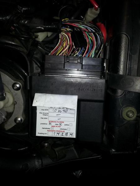

Pietiao Opublikowano 5 Marca 2013 Udostępnij Opublikowano 5 Marca 2013 podpowiedzcie, bo nie znam tematu, jeszcze ;). dziękuję.1. czy jednostka sterująca którą mam - na zdjęciu, tak wygląda fabrycznie (brak jakichkolwiek opisów na niej poza engine number...)? nie mam power commander'a lub innego tego typu akcesoryjnego elementu, a na wydechach Cobra nic nie gaśnie i nie świruje z obrotami (na szczęście), więc się zastanawiam, czy to na fabrycznym zestawie (moto z 2007) tak jest zestrojone?2. czy zastąpienie w tym zestawie który mam (jednostka sterująca / wydech) fabrycznego filtra filtrem K&N może coś pogorszyć / rozregulować (zbytnio udrażniając przepływ pow.)? Cytuj Odnośnik do komentarza Udostępnij na innych stronach Więcej opcji udostępniania...
matys42 Opublikowano 5 Marca 2013 Udostępnij Opublikowano 5 Marca 2013 Wygląda że tak :) mam taki sam seria :) Cytuj Odnośnik do komentarza Udostępnij na innych stronach Więcej opcji udostępniania...
