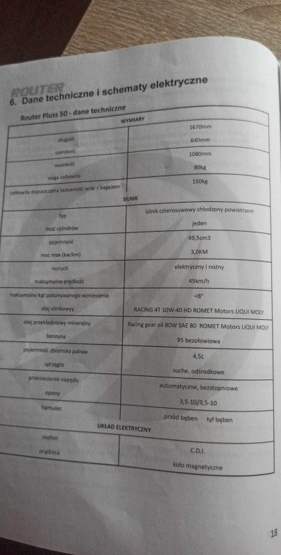

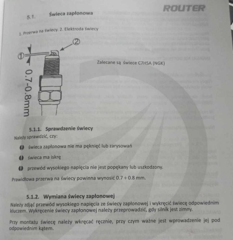

Witam wszystkich. Jaka polecacie swiece zaplonowa dla tego skutera, ktora da najwiecej mocy skuterowi tak zeby wszystko bylo kompatybilne ze sobą. Skuter 4t, po zdjeciu niektorych blokad leci z wiatrem 75 km/h. Polecana przez producenta to C7HSA (NGK) ale moze jest cos duzo lepszego dla mocy. Licze na wasza pomoc. Z gory dziękuje i pozdrawiam. 🙂
Dobór świecy nie wpływa na moc silnika. Niewłaściwie dobrana świeca ma mniejszą żywotność i może uszkodzić silnik. Najlepsza świeca to ta polecana przez producenta.
