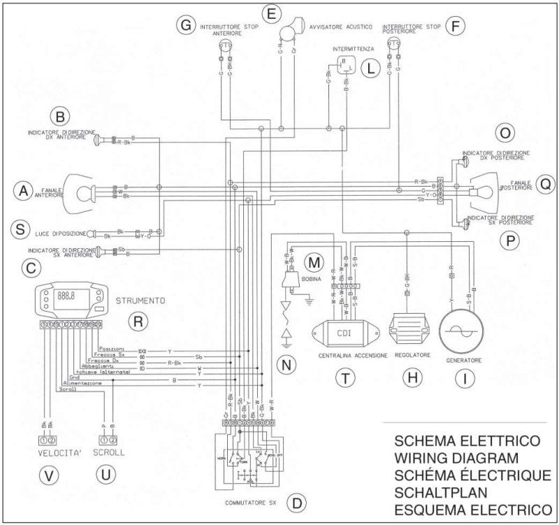

koreal Opublikowano 26 Maja 2024 Udostępnij Opublikowano 26 Maja 2024 Dzień dobry, próbuje odtworzyć instalacje w mojej husqvarnie, która w obecnej chwili jest w szczątkach. Poprzedni właściciel odciął przewody od regulatora napięcia przy samej obudowie przez co nie jest możliwe ich przylutowanie, a nawet rozróżnienie kolorów (posiadał 4 przewody, nie wiem czy to był oryginał). Chciałbym zakupić jakiś regulator tylko ciężko o OEM więc wybór padnie na jakiś chiński. Proszę o informację czy można tu zastosować regulator od np skutera lub innego motocykla? Jeśli tak to jaki i jak go podłączyć? Ze statora wychodzi jeden przewód do zasilania świateł i licznika, sam motocykl w instalacji nie posiada akumulatora. Cytuj Odnośnik do komentarza Udostępnij na innych stronach Więcej opcji udostępniania...
Stefan Kowalski Opublikowano 28 Maja 2024 Udostępnij Opublikowano 28 Maja 2024 Schemat mówi że musi być dość specyficzny regulator prądu zmiennego z jednym przewodem. Nie można go zastąpić popularnymi regulatorami z motocykli z akumulatorem. 1 Cytuj Odnośnik do komentarza Udostępnij na innych stronach Więcej opcji udostępniania...
koreal Opublikowano 28 Maja 2024 Autor Udostępnij Opublikowano 28 Maja 2024 Szukałem jakichś regulatorów na zamianę, ale właśnie każdy ma kilka przewodów. Spróbuję zakupić dedykowany do tego modelu. Dziękuję za odpowiedź i schemat. Cytuj Odnośnik do komentarza Udostępnij na innych stronach Więcej opcji udostępniania...
