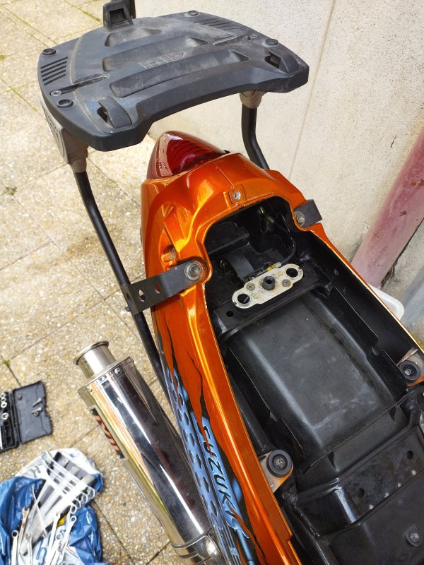

Witam was wszystkich serdecznie.zarejstrowalem sie na forum ponieważ mam problem .Jezdze od pewnego czasu wiekowa ale fajna maszyna Suzuki gsxf 750 tzw.Jajko .Zachciało mi się kufra wiec znalazłem ogłoszenie na uzywany stelaż ,zdjety właśnie z takiego modelu.Co sie okazalo powinienem miec pod siedzeniem uchwyty na ten stelaz a ich nie mam i pytanie dlaczego ich nie mam ???Drugie pytanie jak moge cos wykombinowac zeby ten stelaz sie trzymal na dole dolaczam zdjecie.Z gory dziekuje pozdrawiam

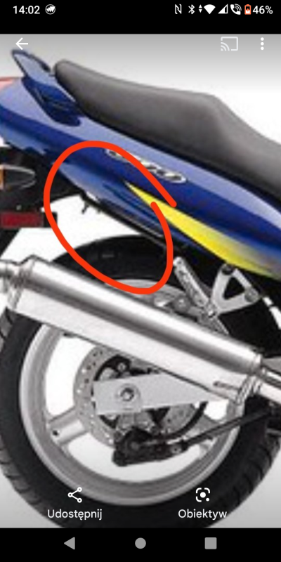

A takiego czegos brakuje

Dlaczego nie masz wsporników?  A czy przypadkiem nie stanowią one elementów tego stelaża, tylko ich nie dostałeś? Bo wygląda, że wspornik powinien być dokręcony pionowo do góry od poziomego ramienia stelaża (masz otwór pod śrubę) do śruby mocującej tylną owiewkę, przechodząc spodem pod owiewką. Chyba, że to w ogóle stelaż od innego motocykla...

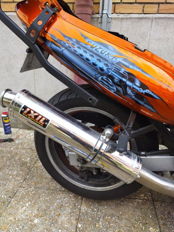

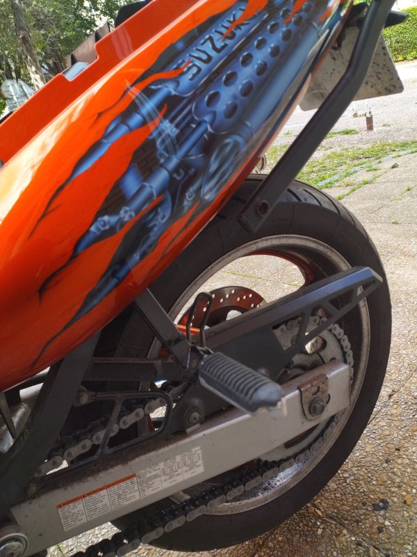

Bez gdybania: najprościej przedłużyć ramię stelaża do mocowania podnóżków pasażera.

Wlasnie nie mam zielonego pojecia dlaczego ich nie mam .Patrzyłem na aukcje jajek i zdjęcia w internecie ,większość poprostu je ma .Zastanawiam sie czy jest to element który moge kupic zamontowac ,czy moze mojej jajko jest niekompletne ?
Myslisz,ze moge wywiercić w ramie przy tych podnóżkach np wiertlem 8 dziurki,wyciac odpowiednio długi płaskownik i skręcić to srubami .Czy moze lepiej to pospawac ? Jak to bedzie na sztywno to nie przeszkadza??Dziekuje bardzo za odpowiedz pozdrawiam

Najprościej byłoby dokupić, jeżeli się da. Może masz w okolicy gościa, który sprowadza "bezwypadkowe" motocykle z zagranicy- zapytaj się czy może poszukać taki element. Tam gdzie składają te "bezwypadkowe" może coś zostało...
Jak się nie uda powyżej, to nie wiercić, ale montować do śruby mocującej podnóżek do wspornika.
Kwestia przedłużki: może lepszy kątownik, bo płaskownik jest giętki na płask. Albo profil zamknięty, żeby wsunąć do wnętrza, po wyjęciu zaślepki? To już kwestia co lepiej pasuje i żeby nie dokładać zbędnych kilogramów.
