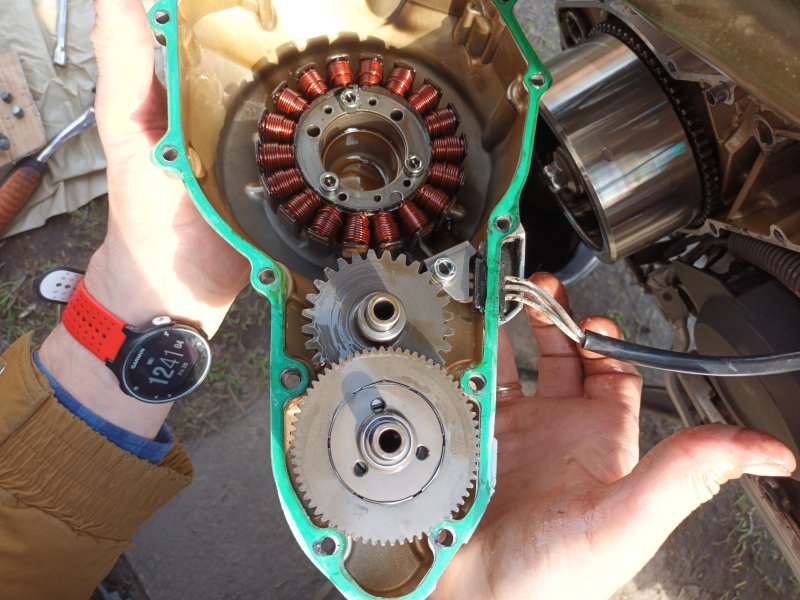

Mam problem właśnie z moją kawa.
Aku z tamtego roku trzyma po kilku probach odpalenia 12.7. Trzymany całą zimę w cieple w domu.
Wczoraj odpaliła na pych przejeździłem cały dzień, po jeździe zgasiłem, próba odpalenia zakończona niepowodzeniem.
Dziś z rana odpaliła od strzała, kolejny raz wgl nie reaguje na przycisk, naciskam nic nie zaskakuje, (slychac pompke slychac ze dostaje prad) kolejnym razem słychać stuki (postaram się wrzucić film).

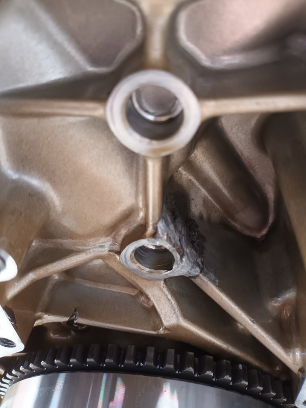

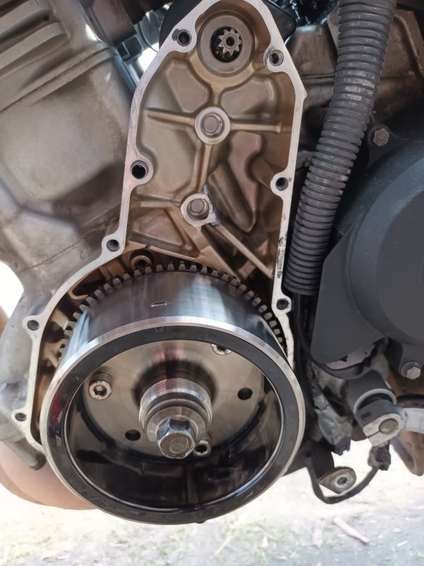

Aku sprawdzane, dziś wyciagniety rozrusznik ojciec rzucił okiem mówi, że nie ma się do czego przyczepić, próba odpalania na sprzegle i bez z złożona stopka i rozlozona z odlączonym czujnikiem na manetce ze sprzęgłem itd ciągle to samo żadnej różnicy, pokrywa spod rozrusznika tam gdzie się znajduje elektromagnes zdjęta i się okazało, że musiało się komuś coś przydazyc duży ubytek w ściance plus pospawane. Zębatka za elektromagnesem ma jakby luz można ją ruszyć  delikatnie w stronę moto (nie wiem czy tak ma byc) przy gaszeniu moto występuje jeden stuk praktycznie zawsze.
