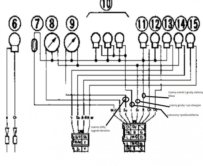

Adasggg Opublikowano 27 Kwietnia 2022 Udostępnij Opublikowano 27 Kwietnia 2022 Witam posiadam motocykl Yamaha xj 600 z 1986 roku padł mi licznik i chce zamontowa chttps://allegro.pl/oferta/obrotomierz-uniwersalny-do-kazdego-motocykla-9388599978 uniwersalny obrotomierz jednak nie wiem co pod co podpiąć. Posiadam schemat instalacji jak by co Cytuj Odnośnik do komentarza Udostępnij na innych stronach Więcej opcji udostępniania...
Stefan Kowalski Opublikowano 27 Kwietnia 2022 Udostępnij Opublikowano 27 Kwietnia 2022 Wrzuć ten schemat. Co może być trudnego w podłączeniu trzech przewodów? Zielony do masy, czarny plus po stacyjce i czarno żólty sygnał obrotów. Cytuj Odnośnik do komentarza Udostępnij na innych stronach Więcej opcji udostępniania...
Adasggg Opublikowano 27 Kwietnia 2022 Autor Udostępnij Opublikowano 27 Kwietnia 2022 Możesz podać e mail bo ten schemat mam w pdf jako książkę serwisową Cytuj Odnośnik do komentarza Udostępnij na innych stronach Więcej opcji udostępniania...
Stefan Kowalski Opublikowano 28 Kwietnia 2022 Udostępnij Opublikowano 28 Kwietnia 2022 Cytuj Odnośnik do komentarza Udostępnij na innych stronach Więcej opcji udostępniania...
