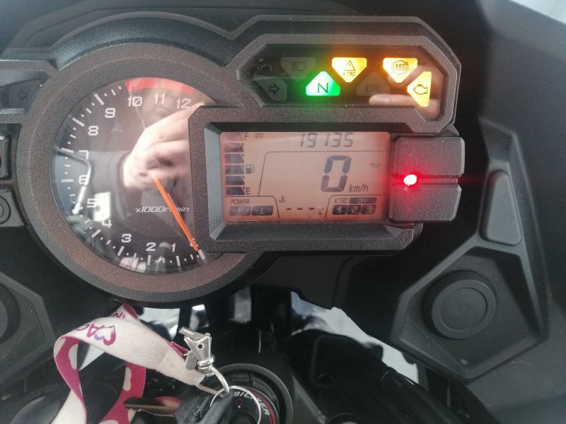

Na następny dzień po odpaleniu pracował prawidłowo złapałem za manetkę gazu i cofłem przypadkowo do tyłu, silnik zszedł delikatnie z obrotów i zapalił się CHECK + KTRC i mruga POWER i KTRC na dole wyświetlacza.
Sprawdziłem błędy wyskoczył 62 nieprawidłowości w siłowniku zaworu przepustnicy
Silnik odpala chodzi równo, wkręca się na obroty, czy ma moc nie wiem nie chce mi się w takie zimno jeździć.
