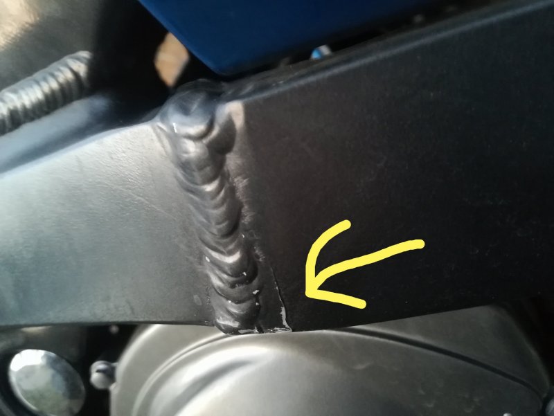

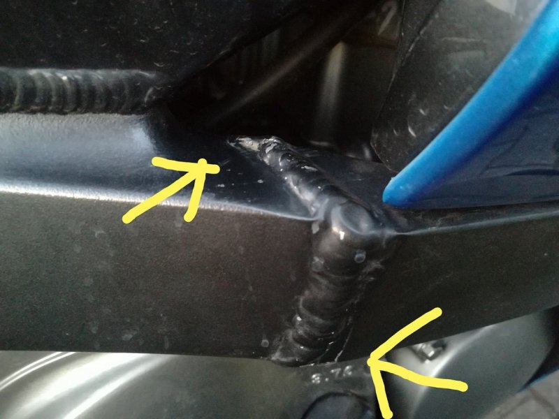

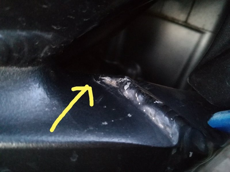

Cześć, uszkodzenie wrzucam w fotkach niżej.

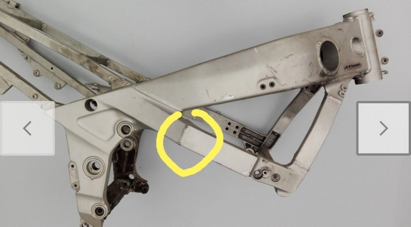

Srebrną ramę dodałem dla referencji, żeby było widać gdzie jest uszkodzenie.
Prawdopodobnie został nieudolnie zrobiony po szlifie.
Moto poza tym mankamentem jest praktycznie jak nowe, złomowanie nie wchodzi w grę. Warto go zrobić, nawet dużym kosztem.
Uszkodzenie nie powiększa się(nawinięte 10kkm).

Puryści ramowi powiedzą "szukaj zdrowej ramy", praktyczni powiedzą "zrób to w dobrym warsztacie z pomiarem i doswiadczeniem"
Ja w sumie przy tego typu uszkodzeniu porozmawiałbym z MGS Moto Garage albo Moto KOS lub inną firmą, któa jest blisko Ciebvie a posiada renomowane urządzenia do  laserowego pomiaru ramy.
Co do podmianki to jak będziesz miał dokumenty na ramę i pewność, że pochodzi ze zdrowego motocykla to z rejestracją nie będziesz mieć zadnych problemów.
